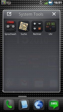

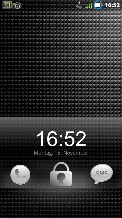

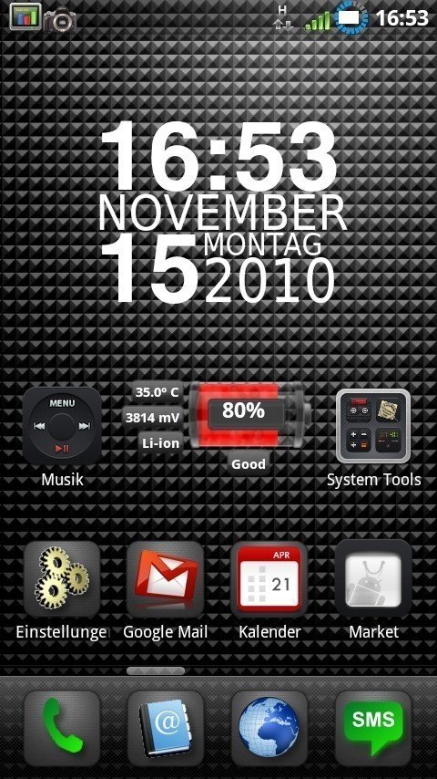

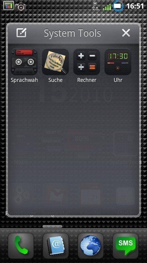

danke stylo. Also ich hab mir die drei drawable-hdpi Ordner aus der framework-res schnell geschnappt und per mm drauf. Ergebnis kommt schon mal gut.
Edit. ich weiss das battery symbol passt noch net. war ja jetzt nur auf die schnelle.
Reaktionen: eybee1970
Wie kann man denn die Anzahl der Homescreens ändern?
Und bei mir funktioniert das Market nicht, die Tastenbeleuchtung funktioniert manchmal, manchmal nicht und wenn ich die Tastatur aufmach öffnet der ohne Entsperrung das Handy.
mailtoalf schrieb:
danke stylo. Also ich hab mir die drei drawable Ordner aus der framework-res schnell geschnappt und per mm drauf. Ergebnis kommt schon mal gut.
Anhang anzeigen 18237Anhang anzeigen 18238Anhang anzeigen 18239
Sieht echt schon gut aus. Wäre was für Leute die keinen Iphone-clon wollen. Wenn du weitermachst kannst es ja mit uns teilen :cool2:
Edit: Du weisst schon dass du einfach in den Optionen bei der Batterieanzeige auf Prozent schalten musst? Falls es das ist was dich stört.
Reaktionen: mailtoalf
