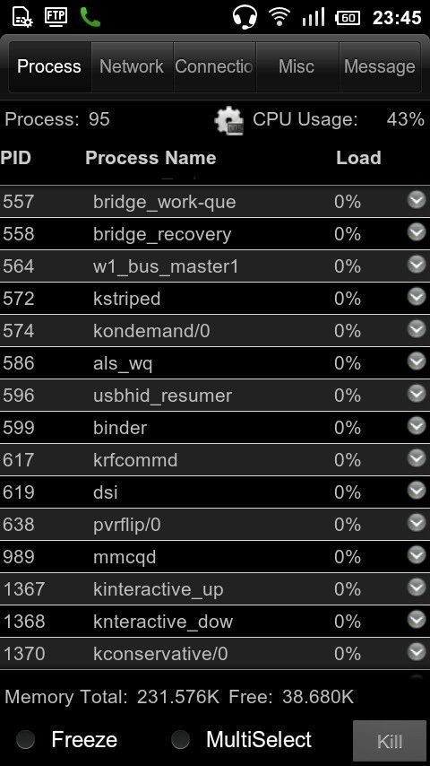

RiseFM schrieb:
Kleine frage mal:
Müsste das modul den nicht im Monitor aufgeführt sein?...
oder muss man eine zeile frei lassen in der Datei bevor man den string einfügt? DSI err hab ich bis jetzt keine...
Also ich hab sowohl via lsmod als auch im OS-Monitor n passenden Eintrag und auch nach Reboot keine Fehler

Denn schau mal bitte=)... musst das .txt wegnehmen sonst kann mans nich hochladen..
Im os monitor steht nur ein eintrag drinne (siehe bild)
"DSI"

Ja entpackt habe ich es, nehme ich dir nicht übel, gerade in meiner Euphorie, als ich das hier alles gelesen habe, hätten mir die dümmsten Fehler passieren können :D
TheSpiritof69 schrieb:
Ich hab aber auch die Zeile in der init.mapphone_umts.rc in dem Teil eingebaut, wo alle Custom Module geladen werden (Zeilen 87-100)
Ist aber auch ne CM7-Config, ich hoffe nicht, dass in der MIUI-Config da was anders läuft.
Ich glaube daran hat's gelegen! :) Jetzt scheint's zu funktionieren! Aller besten Dank! Jetzt kann ich beruhigt schlafen :D
