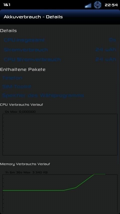

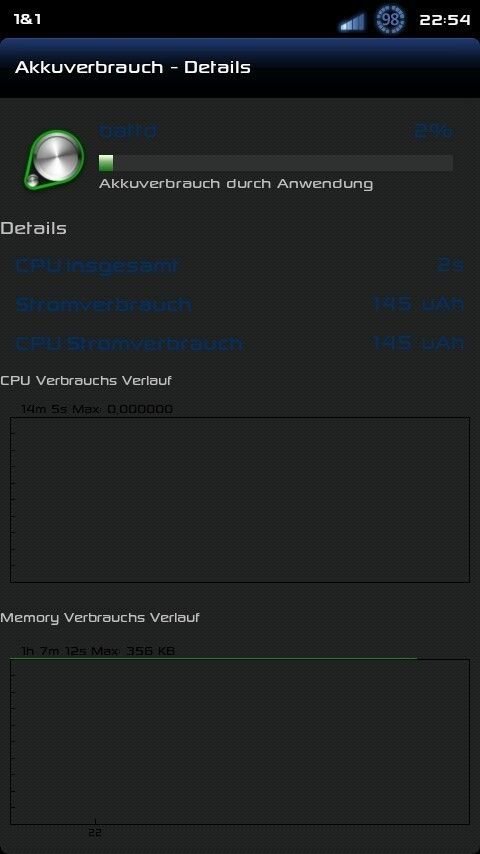

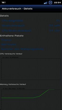

Neues von der Akku Front xD
Ich habe eine weitere interessante Entdeckung gemacht, nachdem ich nun meinen Akku vorhin neu kalibriert habe...
Der stein läuft nun seit einer Stunde.... und die Batterieanzeige Battd hat bereits 145 µAh verbraucht.... zudem hat sich die TelefonApp mal wieder eingeschlichen und schreibt mir den Speicher voll....
Wohl gemerkt is das ein stock einfach nur mit nem Theme!

Akkuverbrauch: Es kommt immer an was für apps du installierst und welche einstellungen du hast und wie du dein stein nutzen tust (alle 5mins bildschirm an und ausmachen nur um uhr zu schauen). ich kann sagen das es kein akku drain bug oder problem gibt sondern nur falsche einstellungen...
wen du kein problem hast wie FC oder Frezze dann passt es schon mit deinem telefonapp hauptsache du hast spielraum im RAM.

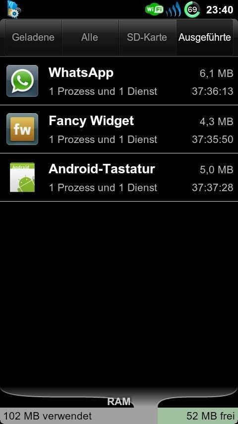

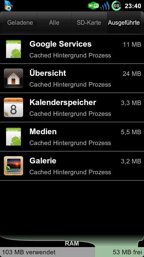

Hmm.......
Habe auch nicht soooo die Probleme mit dem RAM.
So sieht es bei mir aus :)

Ich hab gerade mal verglichen wie hoch der Unterschied beim RAM verbrauch ist mit Launcher im Speicher behalten und ohne und haltet euch fest das hat bei mir 30-40! MB RAM Unterschied ausgemacht. Also vorher mit Haken bei Launcher im Speicher behalten auf "an" 20-30 MB RAM frei, dann auf "aus" hat er mir kurz 80 MB frei angezeigt und sich dann bei knapp über 60MB eingependelt!
Also an alle die Probleme mit zu wenig freiem RAM haben macht mal den Haken bei "Launcher im Speicher behalten" weg! Ich glaube der Launcher redrawt sich dann trotzdem nicht soo häufig.
@eyebee ich nehme an bei dir ist die Einstellung im Launcher auch ausgestellt, oder?
Reaktionen: eybee1970 und kllar
Launcher im Speicher hab ich nie benutzt hab nur Grafik Cache Aktiv. hatte auch selten redraws wen ein redraw dann im sekunden bruchteil das es mich net gejuckt hat.
Und du hattest, wenn ich das richtig gelesen habe, ja auch 60-80 MB RAM frei. Dann mach doch bitte testweise im Speicher behalten mal kurz an und schreib wieviel RAM du dann noch frei hast.
der launcher im speicher verbraucht wirklich viel RAM (20-30mb) bei RAM knappheit deaktivieren.

Zum Ram: Im Launcher das "im Speicher behalten" auszuschalten, hat Abhilfe geschafft, danke ! Habe jetzt auch ca. 60 MB frei
