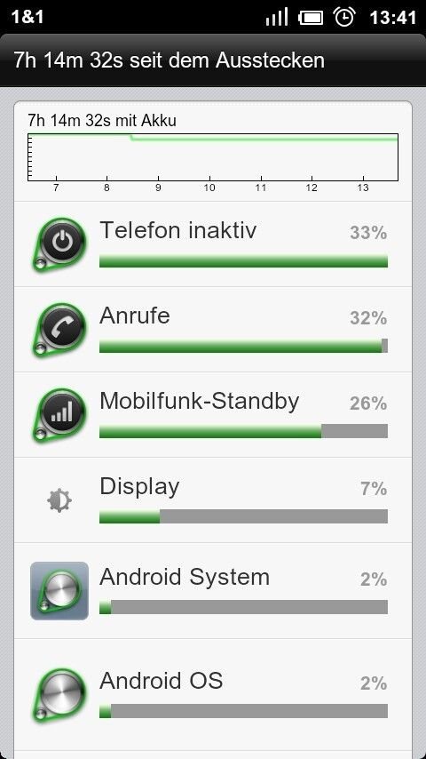

Was hat meine Telefon-App heute Nacht so gemacht?

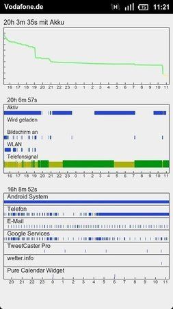

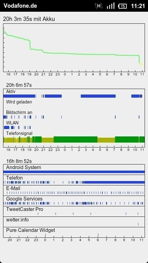

Meine Statistik schaut ähnlich aus, aber heute nach hat meiner nur 5 % verbraucht:)... und System und Telefon app haben durchgängig gearbeitet... aber scheinbar Is er ja doch schlafen gegangen:)
Gibts eigentlich schon was neues von der lockscreen front? I will meine simsperre wieder rein machen:-\
So ähnlich sieht das bei mir auch aus. Allerdings ist bei mir der Sprung von 40% nach 20% erst nach dem Aufstehen bei eingeschaltetem Bildschirm passiert.

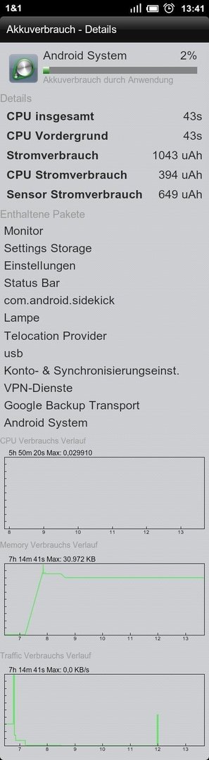

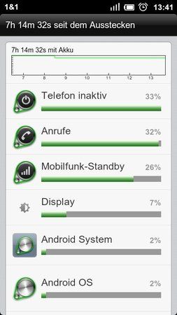

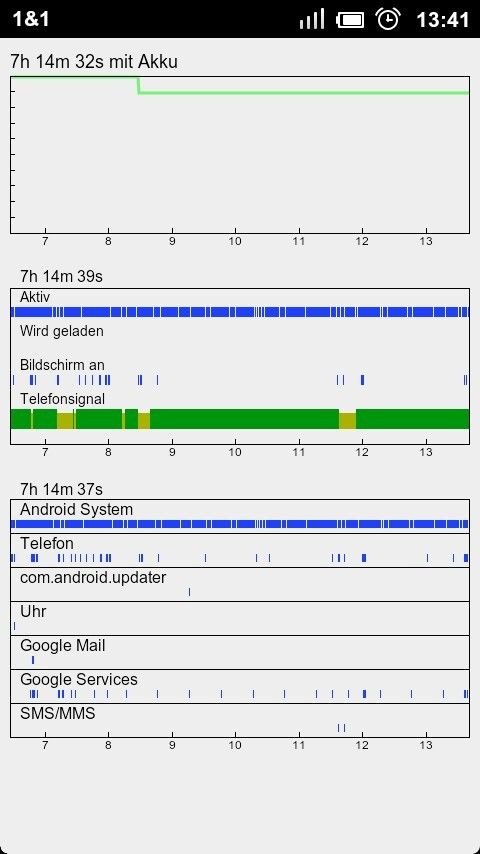

Moin Moin,
Neues von der Akku Front ^^
Ich habe gestern abend noch die 1.6.10 v2 installiert (sprich eine vor den 1% steps) und siehe da: kein akku drain!
ich habs nun 7:15 stunden von der station und sind gerade mal 10 % weg (zum vergleich mit der v4 waren es so um die 40-50%)
meine Theorie: einige Akkus können mit der 1% abfrage nicht richtig umgehen... bzw die hardware des steins generell ist damit ein wenig überfordert...
ich uppe gleich noch ein paar screens, welche zeigen, dass sich an der telefon und android system statistik nicht viel geändert hat... aber der verbrauch dafür erheblich...
noch dazu zu sagen ist, dass ich zwischenzeitig auch mal ein paar minuten telefoniert habe und auch auf die uhr geglotzt... da finde ich doch 10% für 7 stunden mehr als angemessen...
@eybee wenn du möchtest kann ich dir aber trotzdem noch ein video machen wie ich ne stock 6.10 v4 bzw 6.17 v1 draufflashe... aber ich denke das dürfte nicht mehr nötig sein...
PS: könntest du mir sagen, wie man bei der 1.6.17 die 1% steps deaktiviert? denn dann würde ich mal gucken ob das mit meiner theorie wirklich zutrifft...
