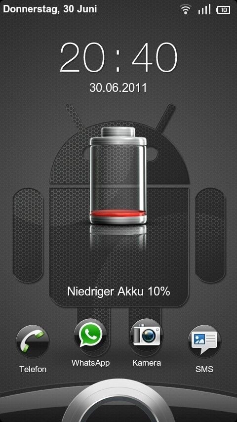

keins von beiden hat bei mir funkioniert xD FC bei navigation wie immer halt. öhm kann mir jemand helfen wie ich whats app ersetzen kann mit miren und telefon mit musik app? ich les mich rum wie ein idiot und kapier es nicht >_< am besten noch mit icon ersetzen ^^
