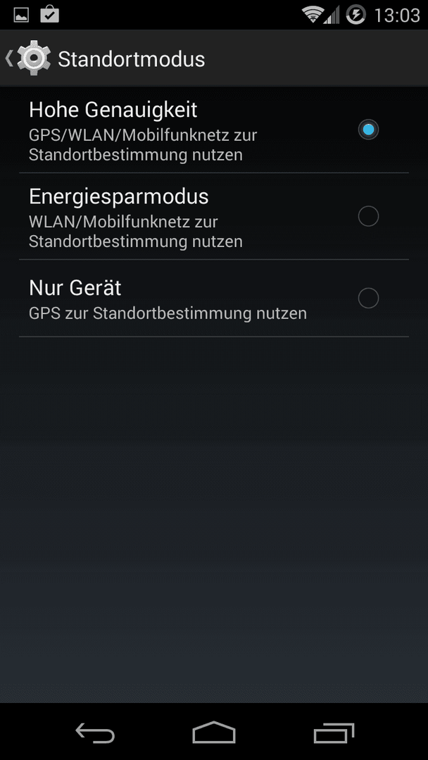

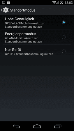

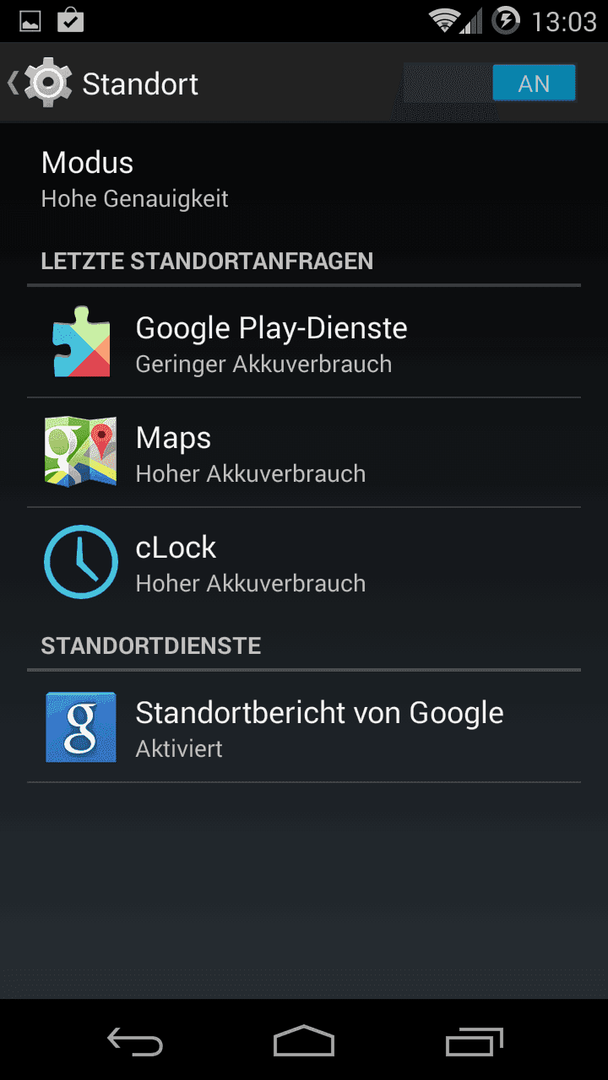

So, etwas später. Das Gerät ist eingerichtet, die Apps installiert und alles läuft recht rund.
ABER... irgendwas ist immer :-/

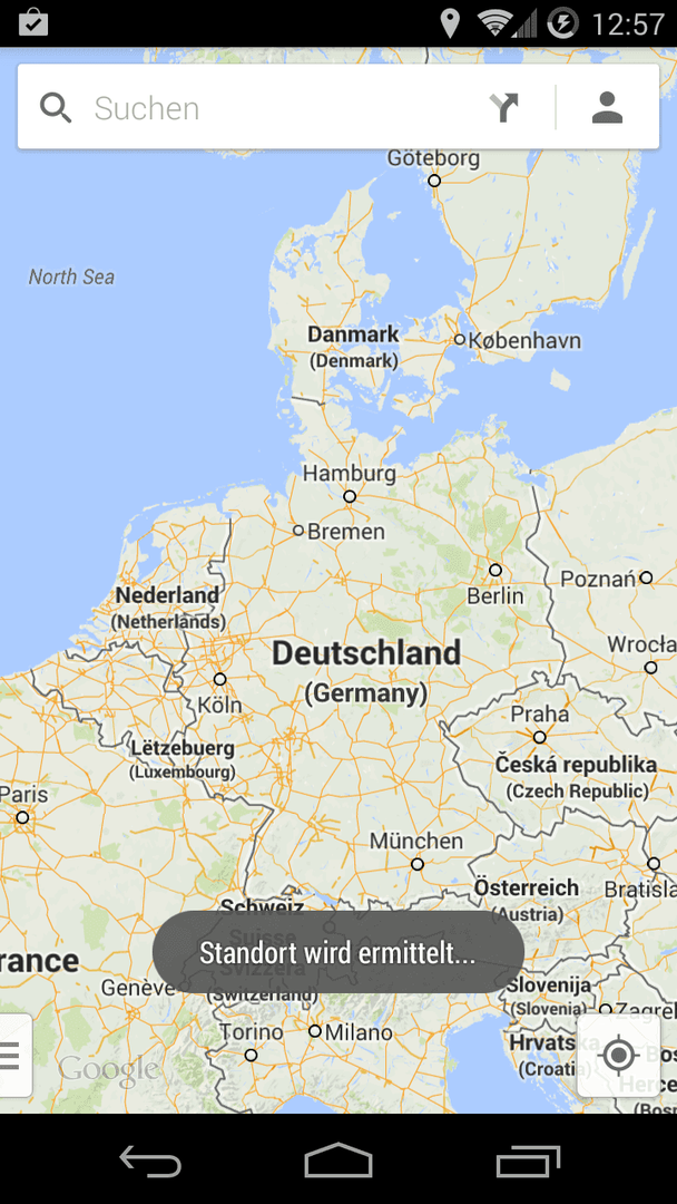

Ich bekomme kein GPS-Signal und überhaupt keine Standortbestimmung, weder via GPS (es werden anscheinend auch keine Satelliten gesucht), noch via Mobilfunknetz oder W-Lan. Die letzteren beiden arbeiten jedoch zufriedenstellend. Standort ist auch aktiviert.
Hat jemand Tipps?

Das mit dem GPS ist scheinbar ein Problem. Im XDA Thread gibt es eine kleine Anleitung, wie ein User auch unter CM11 wieder GPS bekommen hat, aber das hat bei mir nicht geklappt.
Man muss wohl ein Backup im Recovery anfertigen, auf ein Stock ROM flashen, den GPS Fix mittels GPS Tool aus dem PlayStore herstellen und dann wieder das Backup einspielen...
Das Problem ist erstrangig wohl GPS, ok... oder eigentlich eher nicht.
Aber ich bekomme auch über WLAN und Mobilfunk keine Standortbestimmung.
Habe vorhin mal die Carbon-Rom probiert, die klang bei XDA ganz gut und da klappte auf Anhieb auch alles. Nur wenn das Moto-G in den Lockscreen ging, dann kam es von dort nicht mehr raus. Es war dann immer ein Neustart nötig... doof.
Danach habe ich die Gummy-Rom probieren wollen, aber die hing schon beim installieren fest. Blieb stur bei "formating system" stehen und nix ging mehr.
Also wieder Fullwipe und diese CM11 installiert... dieselben Probleme wie vorher. Mist.

Habe der Carbon-Rom nochmal eine Chance gegeben und die nochmals aufgespielt... und nun läuft die zuverlässig und wacht auch aus dem Lockscreen auf.
Hier läuft bisher alles, auch die Standortbestimmung via WLAN und/ oder Mobilfunk, aber GPS auch wieder nicht

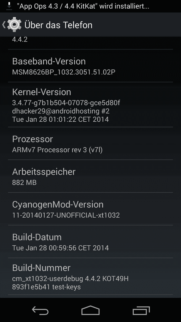

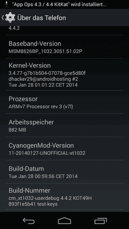

Dieser Fehler ist mit der neuesten Build vom 27.01. behoben. Ich hatte es vorher fast immer.
GPS Problem ebenfalls bei mir jetzt behoben, allerdings musste ich komplett wipen, zurück auf STOCK, dort den GPS Fix herstellen und dann auf CM umsteigen. Nur so habe ich jetzt unter CM11 funktionierendes GPS. Die Variante bei XDA, dass man ein Backup über Recovery wiederherstlelen soll/kann, hat bei mir keine Verbesserung gebracht.

Hier geht es ja um CM und da ist in der letzten Build von dhacker29 sowohl der Hänger im Touchscreen als auch das GPS Problem gefixt.
Mein Modell heißt unter Windows 8.1 "XT1032". Ich finde das Moto G auf CyanogenMod Downloads einfach nicht. Aso, es wird noch nicht offiziel unterstützt.
Habe ich jetzt auch so gemacht... komplett von vorne angefangen, also zurück zu Stock, dann Update auf 4.4.2 drauf, das GPS-Ding laufen lassen.
Danach wieder die komplette Prozedur nur eben für 4.4.2 mit CMW 6.0.4.6 Recovery.
Danach habe ich wieder die Carbon-Rom installiert (ich mag die einfach) und alles eingerichtet und den GPS-Test auch laufen lassen... voila. Ich glaube zwar nicht dass es an dem Tool liegt, sondern dass ich komplett von vorn angefangen habe, aber egal... GPS läuft und das ist wichtig (Blitzer.de :winki:).

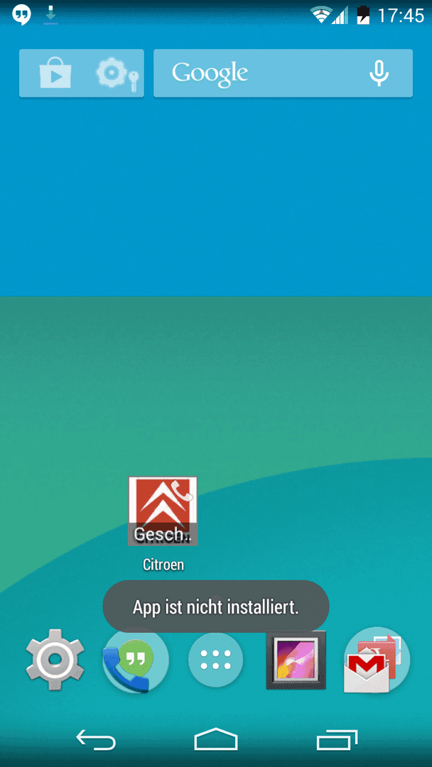

Was bisher nicht will ist ein Direktwahl-Widget oder einen Kontakt (über die Kontaktliste) auf dem Homescreen abzulegen. Will man den Kontakt dann benutzen kommt "App nicht installiert" :confused2:.
