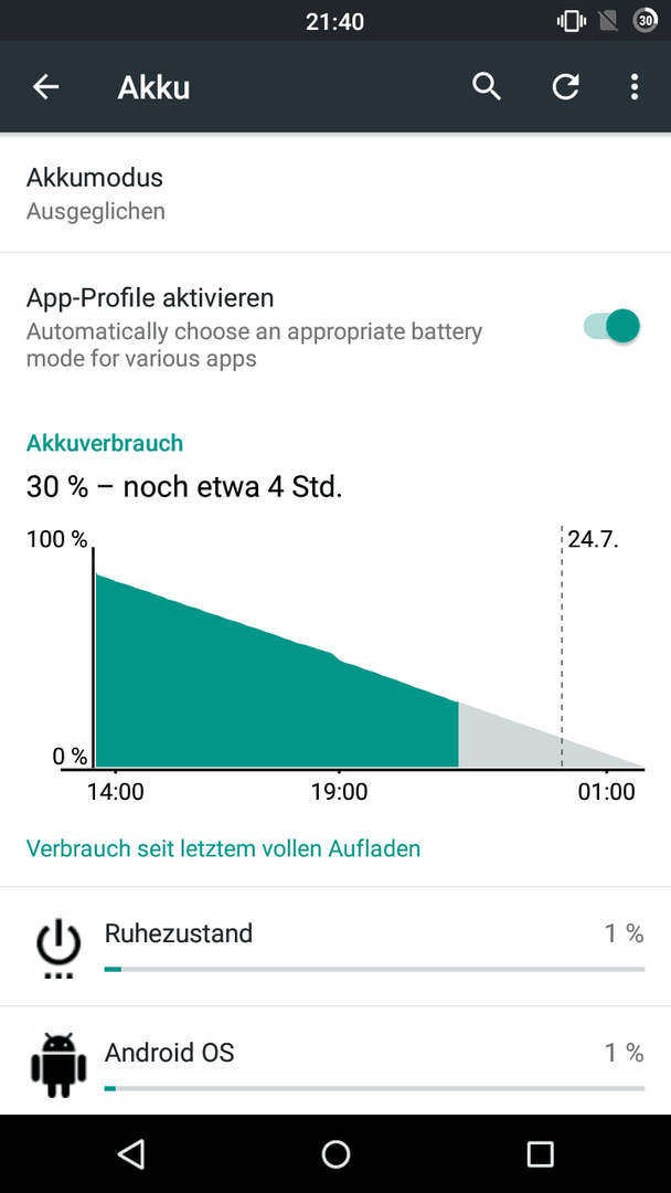

Also ich kann sagen dass das Problem beim Nightly Build von heute (23.7.2015) noch besteht.
- ROM installiert (OHNE GAPPS etc.)
- Gerät einfach laufen lassen:
Das System ist wirklich "nackt" also keine zusätzlichen Apps installiert oder sonstige änderungen am System...
In der Zeit lag das Handy nur auf meinem Schreibtisch ohne dass ich was dran gemacht habe...
Akku siehe Screenshot:
