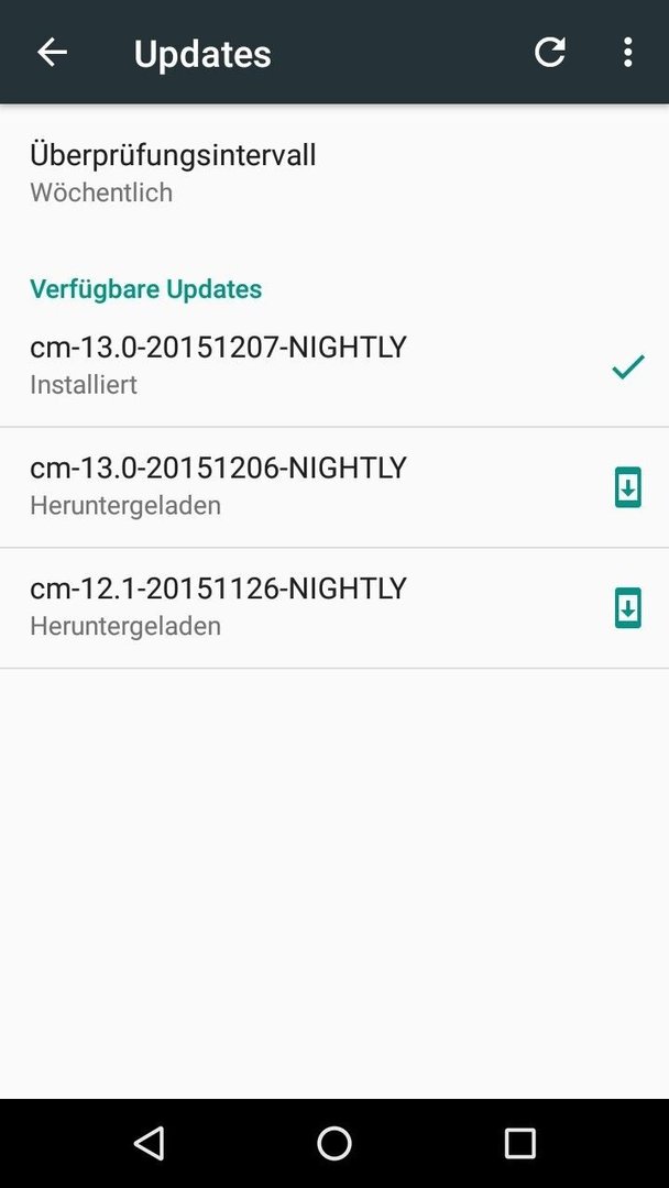

EDIT: Was ich immer noch komisch finde, ist, dass bei CM 12.1 Updates für CM 13 angeboten werden... Habe ich nicht gedacht, dass es sowas gibt :D
Reaktionen: email.filtering
Doch das gib es hier als Screenshot
