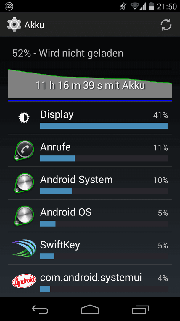

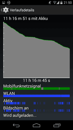

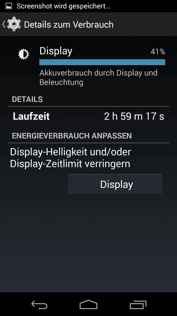

Entschuldigung, falls es nicht in den Thread gehört, aber was heißt denn bessere Akkulaufzeit? Ich finde den Standy persönlich auch besser!
Ansonsten sieht es gerade so aus. Helligkeit auf auto, Synchronisation aktiv.

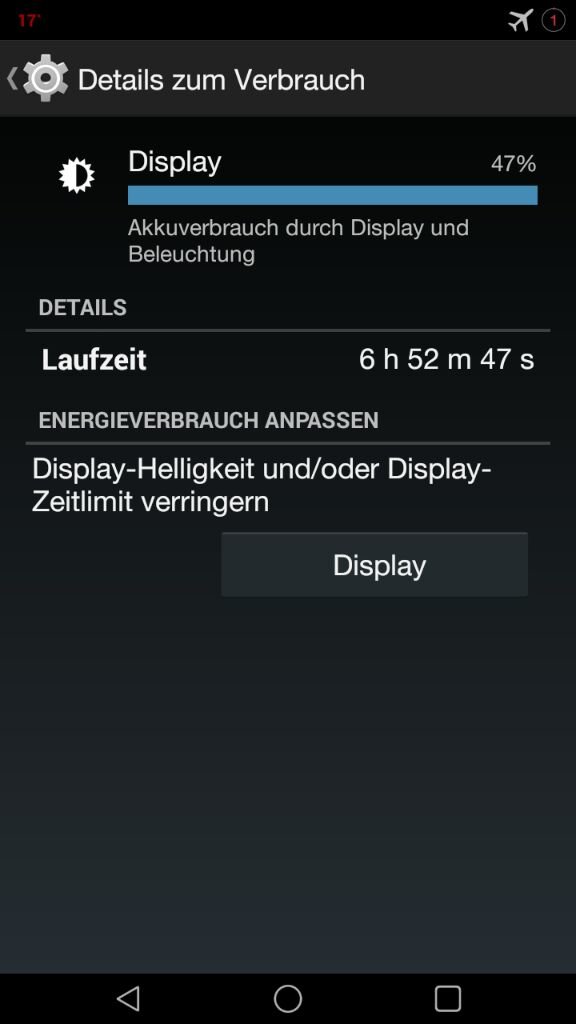

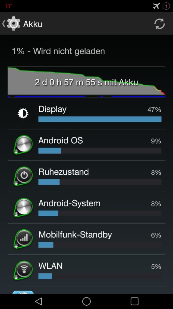

also das sind Werte, die ich mit stock bei weitem nicht erreicht habe:

@vinc1922
Wie viele Ladezyklen hast du denn bis jetzt mit der GPE? meistens braucht das Gerät ja so 2-3 Zyklen bis es sich eingespielt hat.
