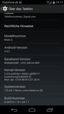

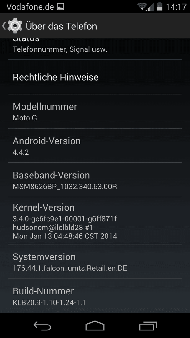

Vielen Dank an skeeton für die Anleitung und das Ausprobieren auch von hYdro!
Stock Rom läuft wieder, gab keine Probleme beim Flashen, System bootet durch.
Jetzt wieder CWM oder TWRP installieren und rooten, dann alles einrichten. :thumbup:
LG, vinc1922 :)
