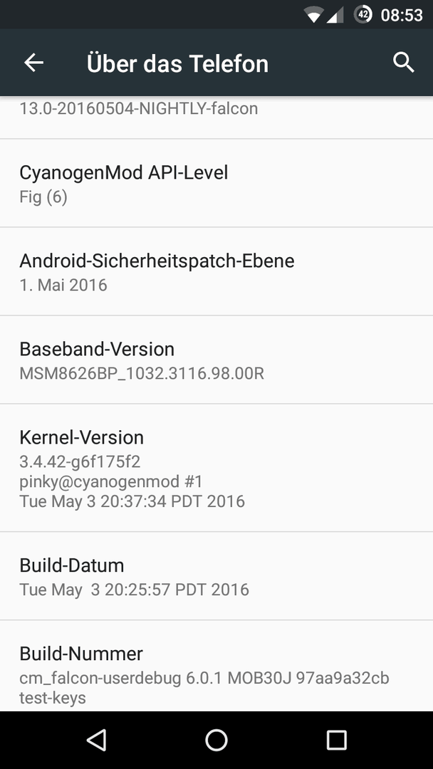

Die Sicherheitspatches vom Mai sind im nightly 20160504 enthalten...
[doublepost=1462345401,1462344092][/doublepost]Hier noch ein Screenshot
