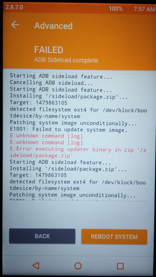

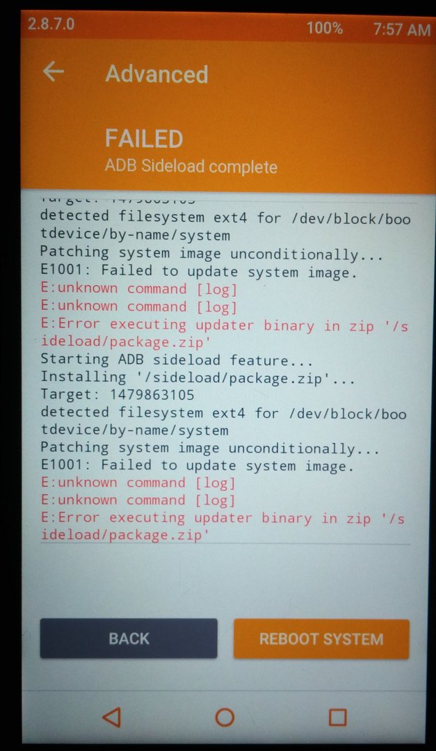

Ich bräuchte Hilfe!
Ich habe nach dem TWRP flashen (2.8.7.0) alles gewiped, also auch die .zip mit der Custom ROM. Leider habe ich kein USB-Stick da und der interne Speicher lässt sich nicht mounten!
Jetzt wollte ich per ADB Sideload einfach die zip rüberschieben, aber es kommt folgender Fehler (Bilder angehängt).
Was empfehlt Ihr?

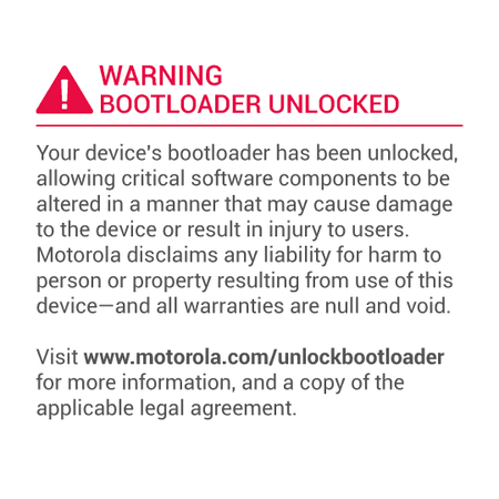

Bootloader Warnung (rote Warnung entfernen)
Mit Custom Recovery installieren:
  • moto-g-xt1032-logo-no-warning.twrp-flashable.zip vom Rechner auf das Phone kopieren (oder direkt über den Phone-Browser von hier downloaden)
  • Custom Recovery starten
  • moto-g-xt1032-logo-no-warning-twrp-flashable.zip auswählen
  • installieren
  • neu starten
oder
Mit fastboot flashen (ohne rote Warnung):
  • logo-no-warning.fastboot-flashable.zip in das Verzeichnis mit der fastboot.exe/adb.exe kopieren
  • dort auspacken
  • Phone in den Bootloader starten
  • Eingabeaufforderung (Windows: cmd.exe - Linux: Terminal) im Verzeichnis der ausgepackten Dateien öffnen
  • Eingabe:
    fastboot flash logo logo-no-warning.bin
  • neu starten
Sieht dann jeweils so aus:
