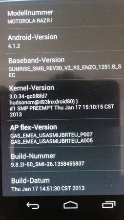

Was mach ich falsch?
Ich habe die neuste Version geflasht und mein RI startet nicht.
Es kommt das Bootloader unlook dann kommt das Boot Logo und für eine Millisekunde die sprachauswahl. Dann geht es wieder aus und alles wieder von Anfang.
Dann habe ich mit RSD die RetailEU 4.1.2 geladen und alles nach Anleitung gemacht, so wie es auf Seite 1 beschrieben ist. Kein Erfolg. Wieder nur Start bis kurz vor der Sprachauswahl.
Dann wieder die Android Version. Die läuft komplett durch alles geht nur habe ich kein WLan mehr. Ich kam den Reglerbewegen und auch den WLANcode nur kommt kein wlansymbol und auch keine Verbindung.
Benutze alle Sachendie in der Anleitung verlinkt sind.
RSD Lite 6.1.5
Vermutlich eine kaputte bzw beschädigte psd Partition, diese enthält die Daten für Dein Wlan bzw die Mac Adresse etc. Das ganze ist vorher nicht passiert weil Du keinen clean-flash gemacht hast, mit dem clean-flash passiert das leider.
Um das zu verifizieren guck mal ob Deine Seriennummer noch angezeigt wird, wenn nicht gibt jetzt 2 Möglichkeiten - entweder Du hast ein Backup der Partition gemacht, oder Du besorgst Dir eins von jemand mit einem anderen RAZR i.
Ich kann Dir erklären wie Du das Backup beziehst und einspielst, aber leider ist Deine einzigartige Mac-Adresse und die Seriennummer im Gerät dann futsch.
Das Problem wirst Du wahrscheinlich auch mit jeder anderen Full-Rom haben, deswegen war mein Projekt auch anfangs ein Mod - hatte das Problem auch und wusste eine ganze Zeit lang nicht warum.
Auf dem Screen ist aber meine Rom nicht geflash oder?, weil das ist das falsche Build Datum und der falsche Kernel...

Systemversion: 91.2.26001.XT890.Retail.en.EU
Modelnummer: Motorola Razr i
Android Version: 4.1.2
Baseband-Version: SUNRISE_SMB_REV30_V2_R3_ENZO_1251.B_S
Kernel-Version: 3.0.91 omar@Riegel #1 SMP PREEMPT Fri Aug 16.18:19.37 CDT 3013
AP flex-Version
GAS_EMEA_USASMIJBRTEU_P007 GAS_EMEA_USASMIJBRTEU_A005
Build-Nummer: 9.8.21-50_SMI-26.1358455837
Build-Datum
: Thu Nov 11.11:11:11 CET 1982
