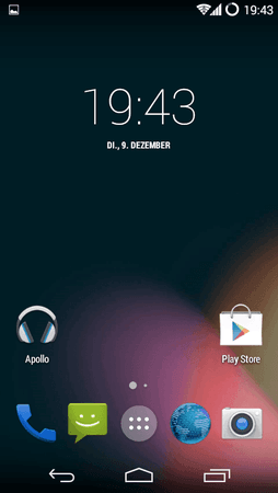

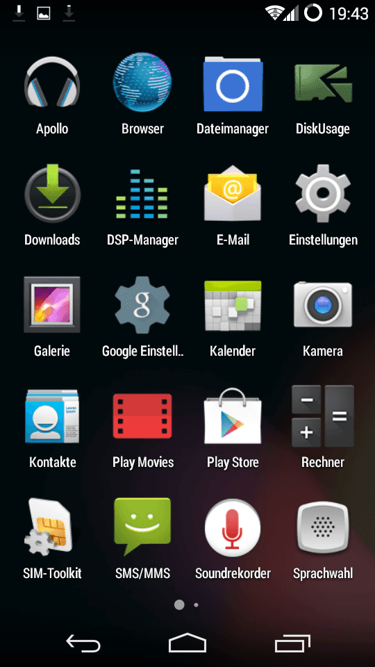

so, hab cm11 jetzt auch grad frisch installiert.
ging merkwürdigerweise nur mit cwm, aber nicht mit twrp.
viel sagen kann ich noch nicht. deshalb zunächst mal ein paar screenshots. :smile:
