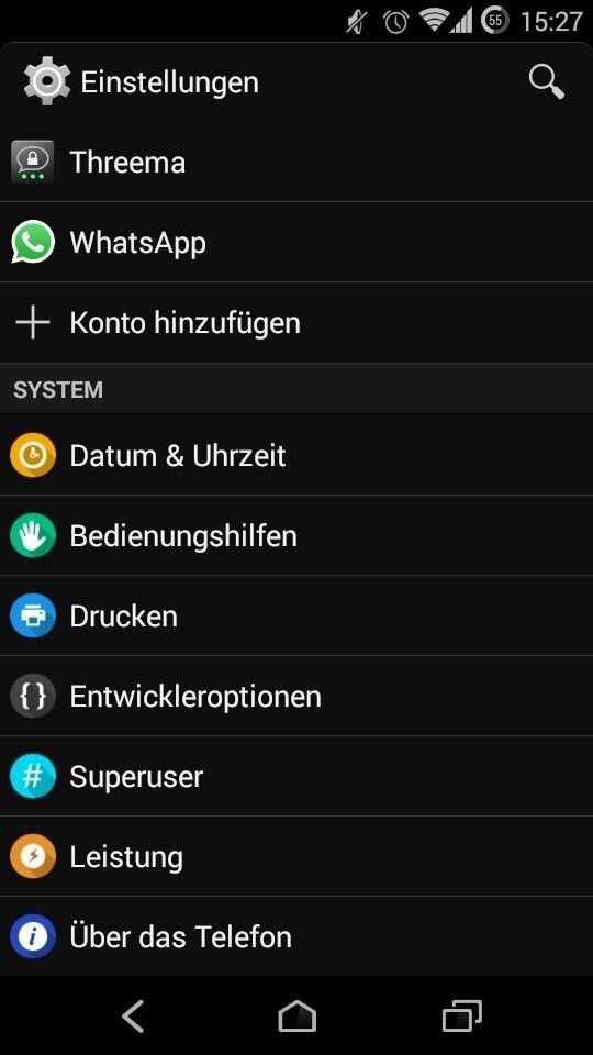

So, nachdem es direkt von der InfiniRom nicht funktioniert hatte, bin ich zurück auf JB-Stock (mit Root!). Von dort aus hat es nach der Anleitung von Berlosin funktioniert. Danke!
Nur habe ich jetzt keine Root-Rechte mehr. Gibt es bereits eine Möglichkeit, um wieder an Root-Rechte zu kommen?
aber root ist doch schon mit verbaut? :confused:
Titanium Backup meldet, dass der Root-Zugriff verweigert wurde. Dasselbe melden auch Apps zur Root-Überprüfung aus dem Play-Store.

@Honour
sehr merkwürdig, ich musste nix machen...mal den cache wipen und nochmal probieren?!
Habe den Cache gewipt - leider habe ich noch immer keinen Root-Zugrif. Noch jemand eine Idee? :confused2:

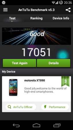

nutzt eigentlich jemand art?
17.000 punkte im antutu-benchmark!
