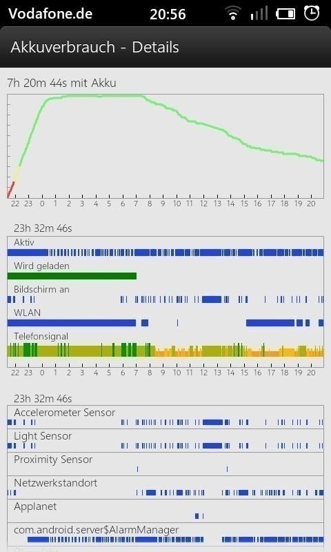

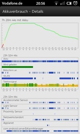

Was mir noch aufgefallen ist das mein Nexus S andauernd aus dem Tiefschlaf geweckt wird. Ansicht nicht schlimm da die Akkulaufzeit echt sehr gut ist aber da könnte dann theoretisch noch mehr gehen ^^ Ich habe mal von dem Akkumonitoring ein Screenshot gemacht wo deutlich zu erkennen ist das com.android.server$AlarmManager (Wecker?) mein Nexus S Weckt. Kann mir eventuell einer erklären warum das so ist. Eventuell lässt sich so was ja verhindern.
Edit: Scheint wohl nicht dauerhaft zu sein. Siehe neuer Screenshot
Gruß, Chris

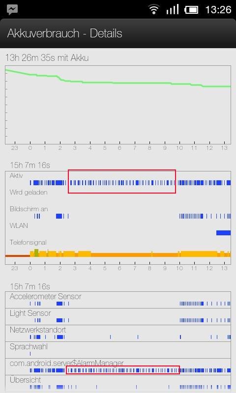

Also ich muss leider sagen das ich mit dem Final Rom nicht zu Frieden bin.Der Prozess com.android.server$alarmmanager hält mein Nexus S wach. ( im vorigen Post schon mal erwähnt). Der Prozess wird in der Regel ja von den Apps genutzt um in einem bestimmten Intervall aufgaben zu erledigen. Ich habe mal einen dump gemacht und auch schon das gefunden nachdem ich gesucht habe ;).
Und zwar lässt das System mein Nexus nicht schlafen. Es liehgt also an keinen Apps. Den Kernel habe ich schon öfters gewechselt. Zwischendurch immer wieder Full Wipes und neueinrichtungen die nichts brachten. Ich weiß das viele Apps bei mir auch zwischendurch das Nexus aufwecken, Aber com.android.server$AlarmManager war durchgehend aktiv.
Leider habe ich immer wenn ich schlechten Empfang habe und eine SMS empfange eine Reboot-Schleife. Hört erst auf wenn ich den Akku entferne. Allerdings habe ich das Problem schon immer beim Nexus S und Miui :/
Ich habe in dem Auszug der Datei mal den Fehler markiert.
Dump:
Alarm Stats:

@Brainmaster: Könntest du das Problem eventuell lösen ?
Edit: durch die Zeile
165 alarms: act=android.intent.action.TIME_TICK flg=0x40000004
bin ich daruaf gekommen das es was mit der Uhrzeit zutun hat :D Habe jetzt mal die Automatische Zeitsynchronisation in den Einstellungen ausgeschaltet. Werde dann berichten :) <-- Hilft leider nicht.
Gruß Chris

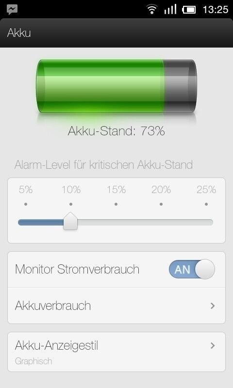

Ist das Stocken im Einstellungsmenü bei MIUI normal? Z.B. ruckelt die Batterieverbrauchsübersicht sehr stark. Ist das nur bei mir so?
Also bei mir läuft es sehr flüssig.
Mein Problem scheint sich in Luft aufgelöst zu haben :O .
Ich habe am System nichts geändert weder Apps installiert noch deinstalliert aber in meinem Akkuverbrauch taucht com.android.server$AlarmManager garnicht mehr auf :ohmy:. Merkwürdig, kann mir nicht erklären wo das Problem herkommt noch wo es hin ist :D
Edit: Dafür hat "Facebook" auf einmal das verhalten vom com.android.server$AlarmManager :ohmy:
Die Facebook-Benarichtigung habe ich schon seit Anfang an deaktiviert da diese nicht einwandfrei funktionieren. Normalerweise habe ich durch "Facebook" kaum Wakelocks am Tag. Habe mal ein Screenshot angehängt.
Edit2: Jetzt ist es nicht mehr die Facebook-App sondern die Email-App die das verhalten vom AlarmManager hat, ich glaube langsam an einen Anzeigefehler -.-
Gruß, Chris

Sorry für den Doppelpost aber ich kann meinen Beitrag nicht mehr editieren :O
Ich hatte das Problem auch mit dem CM Kernel und bin dann auf den Matrix gewechselt. Habe jetzt mal DeepIdle ausgeschaltet und das Problem scheint gelöst zu sein ich werde später nochmal berichten.
Gruß, Chris
