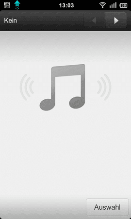

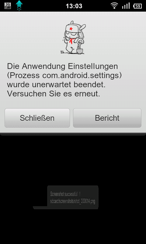

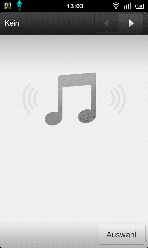

Wenn ich die Töne so ändern will: Einstellung, Klingeltöne, Benachrichtigung, Themen, kein, Auswahl
Kommt dieser Fehler: Prozess com.android.settings wurde unerwartet beendet :confused2::confused2:
jo hast recht grad mal getestet.... nur ka worans liegt^^
hatte noch nie probiert keinen ton einzustellen hmmm
edit:// wie abgeschnitten Oo kannste mal nen screen machen ?^^
mfg
Ich möchte einfach nicht, dass überall mein Handy dazwischen quakt. Vibration reicht mir.

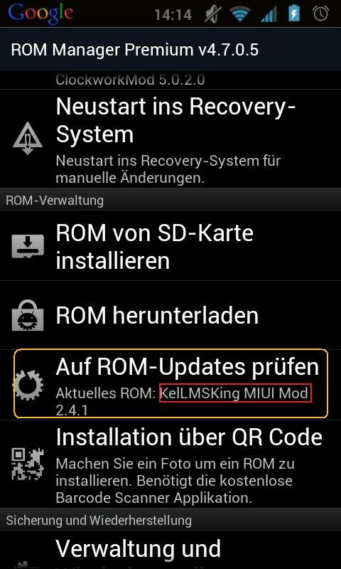

Updates können jetzt dank Rom Manager gedownlaodet werden.
Updates Benachrichtigungen werden nur mit der Rom aus dem Rom Manager kommen. Ab dem nächsten Update geht es Automatisch.
Viel Spaß.
AndroidWilly schrieb:
Wer zukünftig die Updates via Rom Manager nutzen möchte muss erst einmal die ROM vom Rom Manager downloaden und installieren.
Viel Spaß dabei.
Sent from my Google Nexus S using Tapatalk
ich habe daraufhin den Rom-Manager installiert,
der wollte gleich erst Mal eine ClockworkMod installieren, obwohl eine vorhanden war.
Dachte es sei halt ein Update, aber nun komme ich manuell nicht mehr ins Recovery.
Vermute, dass der Rom-Manager meine Clockwork-Recovery nicht erkannt hatte.
