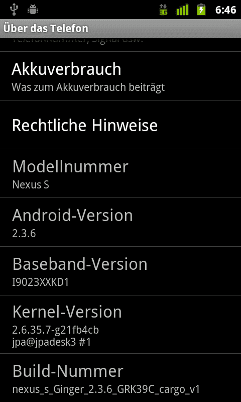

Ich hab auf Basis der neuesten Android GRK39C Gingerbread Version 2.3.6, eine CustomStock Rom erstellt.
Auch hier gilt: Vorher ein Nand Backup erstellen!
Ein wipe ist unter Umständen nicht nötig, ich hab einen gemacht, muß jeder selber merken.
Ich empfehle einen.
Download: cargo_nexus_2.3.6.v1 <--- Version 1 --------- Version 2--> cargo_nexus_2.3.6.v2
(MD5 v1: a07111c8e67037f8a8bb3da236ef04a2)
(MD5 v2: 1e2250891eb0ef49eb4bbb8d16a0afe1)
Bei dieser Version von AT&T, funktioniert die Tethering Funktion nicht, weder per USB oder über die Wlan Hotspot funktion.
3G Internet wird bei Aktivierung von Tethering ausgeschaltet. Ob es gewollt ist, oder nicht, ist noch nicht genau bekannt.

Zur Version1:
- gerootet
- Busybox
- ohne Radio und Bootloader!!

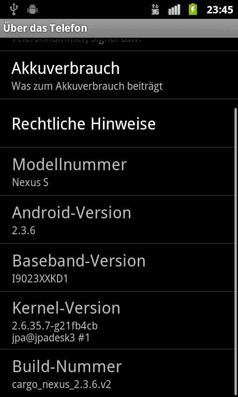

Zur Version2:
- gerootet
- Busybox
- deodexed
- Zipaligned
Natürlich selber getestet.
Die Terthering funktion wurde entfernt, hier gibt es wohl eine Lösung.
Ich hatte und habe das XXKD1 Radio (vom 2.3.4er Rom) drauf, WLAN Mobiles Netz, Bluetooth, GPS,(ohne Fix sehr fix) funktioniert bisher problemlos.

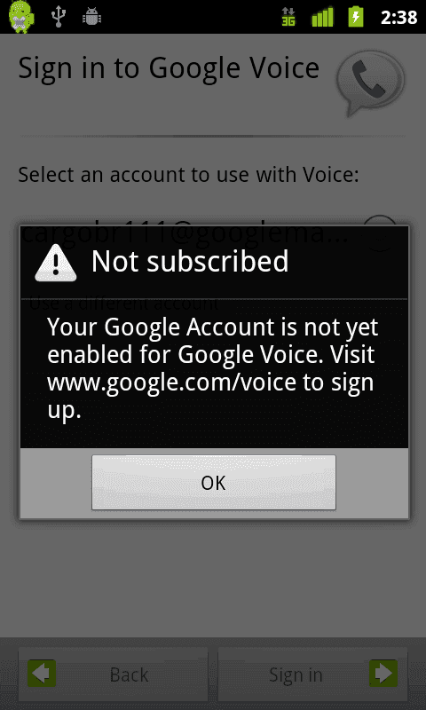

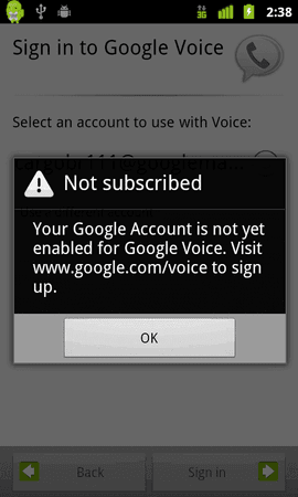

Hallöchen,
zu1.
Da GoogleVoice bisher nur in den USA als Vorab Version verfügbar ist, kann ich und niemand der dauerhaft ausserhalb der USA lebt was dazu sagen.
Ich kenne diesen Bug natürlich nicht, keine Ahnung was da verbessert wurde.
Für Google Voice muß man sich mit dem Googleaccount+3G Inet registrieren, mit WLAN funzt es nicht.
Und wer sich mit dem Mobilen Internet versucht bekommt eine Absage. (siehe Anhang)

Für alle die es Interressiert, ich hab eine 2. Version hinzugefügt.
Diese ist zusätzlich deodexed,
und kann somit für Änderungen an der SystemUI.apk und der framework-res.apk, zum Beispiel mit dem UOT Kitchen, genutzt werden.
