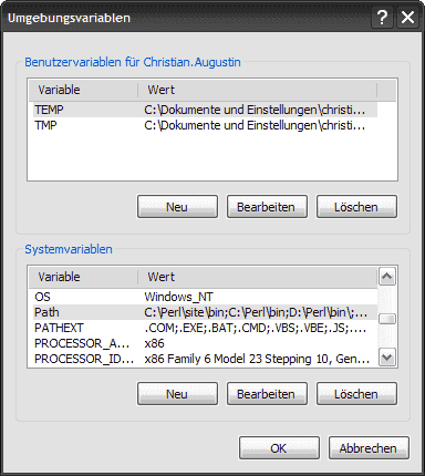

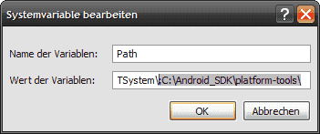

Noch besser und komfortabler ist eine Variable unter den Systemeigenschaften > Erweitert > Umgebungsvariablen > Systemvariable anzupassen und zwar muss die "Path" um den Pfad zu den platform-tools ergänzt werden.
siehe Bilder ...
Dann kannst adb immer und überall aufrufen.
Für fastboot natürlich auch möglich - also den Pfad zu den .../tools auch noch hinzu fügen.
Gruß, Christian

jawohl, so hab ich es normalerweise auch.(für mich)
Ich wollte es nicht gleich,(für einige) umfangreicher/komplizierter machen.
Im Desire Forum gab es den Tip auch öfters und dementsprechend gab es dann auch Probleme.
Wenn wir schon dabei sind können wir doch gleich noch mit dazu schreiben das der Pfad des einzubindenden Ordners erst duch ein ; getrennt werden muß, und keine Leerzeichen enthalten sollte..:D
Nur so am Rande.:)
