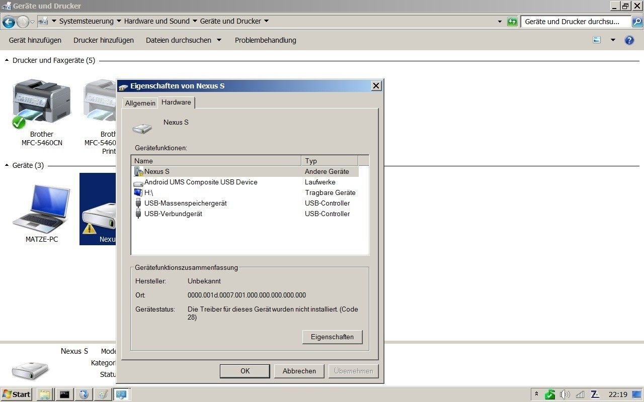

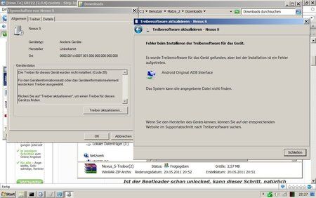

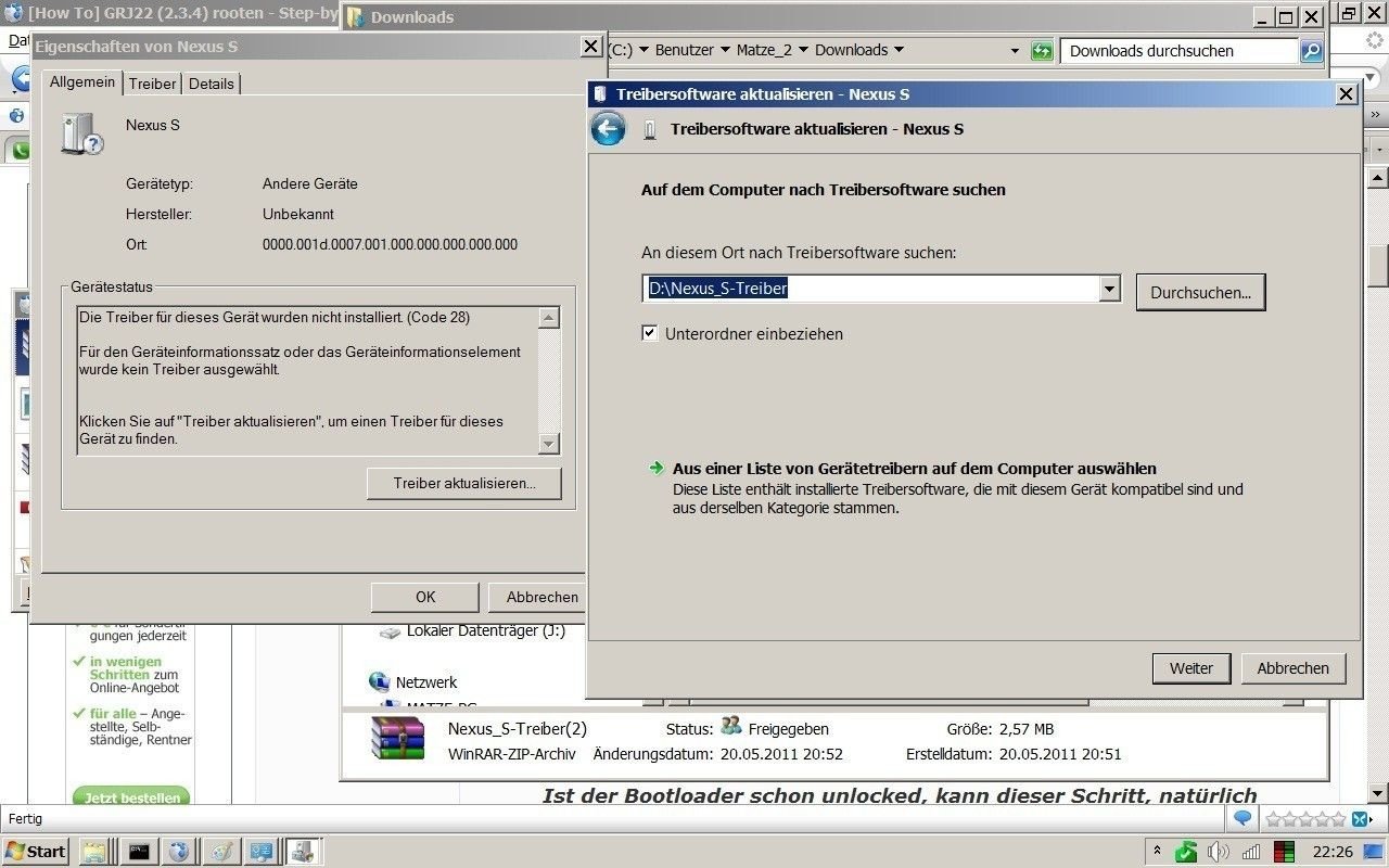

du mußt doch nur mit der rechten Maustaste auf den Eintrag Nexus S klicken und Treiber aktuallisieren auswählen...zum Nexus S Treiber Ordner wechseln, unterordner mit einbeziehen...
hab ich gemacht und geht nicht

Lass mich raten du hast ein 32bit System!?
Hier lad diesen Treiberordner herunter diese Treiber sind für 32/64bit Systeme.
Ich werd es auch noch in der Anleitung ändern.

Dad Kannada es wohl sein. Versuche es heute Abend, wenn ich wieder zu Hause bin.
Erst einmal, großes. Danke an Dich.

DANKE DANKE DANKE, hat am Treiber gelegen.

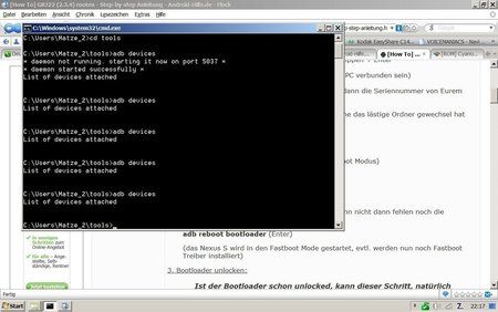

ich habe jetzt noch ein problem wollte es eben mal versuchen mit dem rooten, aber wenn ich bei cmd adb devices anzeige sollte er mir ja eine Liste ausspucken mit meiner seriennummer vom handy, da steht aber nix drin. steht nur List of devices attached....
hatte schon mehrfach den treiber neu installiert, habe es sogar auf nen win xp rechner dann noch probiert, aber alles ohne erfolg
