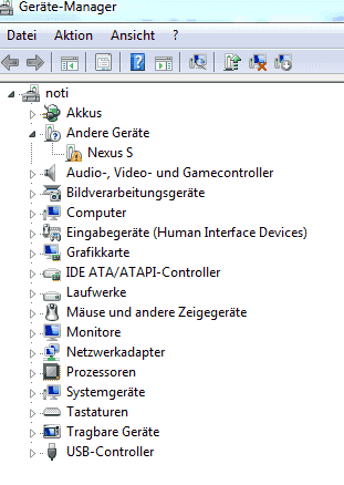

Sieht das so aus:
Genau, andere Geräte Nexus S und bei mir ist auch dieses gelbe Dreieck mit Ausrufezeichen, ich gehe dort rauf und versuche die Treiber aus dem von Dir vorhin genannten Ordner zu installieren, das klappt aber nicht
