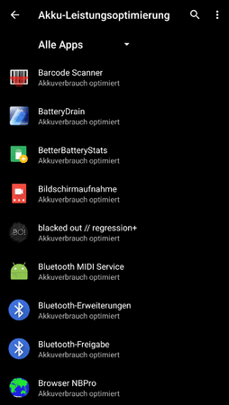

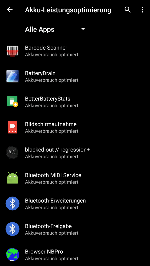

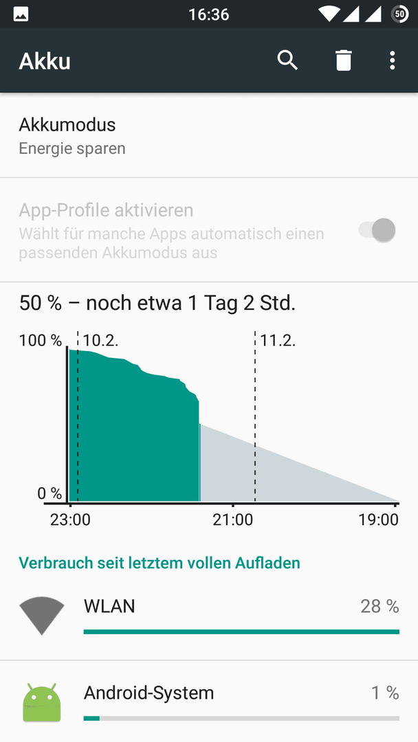

Doze sollte doch so ähnlich sein wie der Stamina Modus von Sony, oder? Ich dachte man kann da Ausnahmen definieren und der Rest der Apps hat nichts zu melden, wenn der Bildschirm aus ist. Ich kann zwar unter Einstellungen - Akku - den Akkumodus umstellen. Aber der Button App Profile darunter ist ausgegraut..
@ C@p
Nexus 5x? Du willst und doch nicht etwa verlassen?

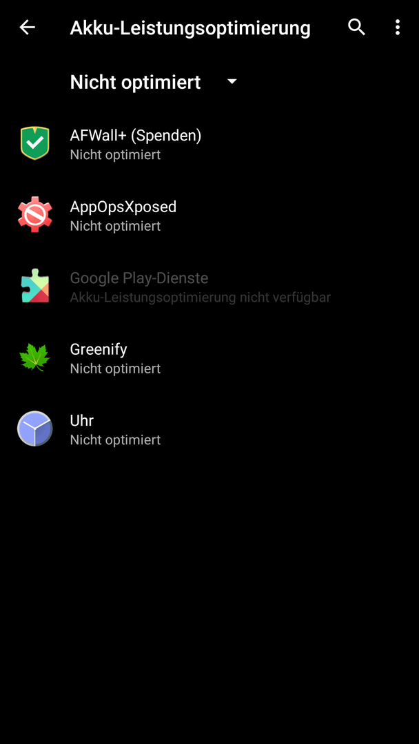

Ich kann die App-Profile ein- und/ausschalten
Findest du unter Akku - Akkuleistungsoptimierung:
Oder ist das bei dir ausgegraut?

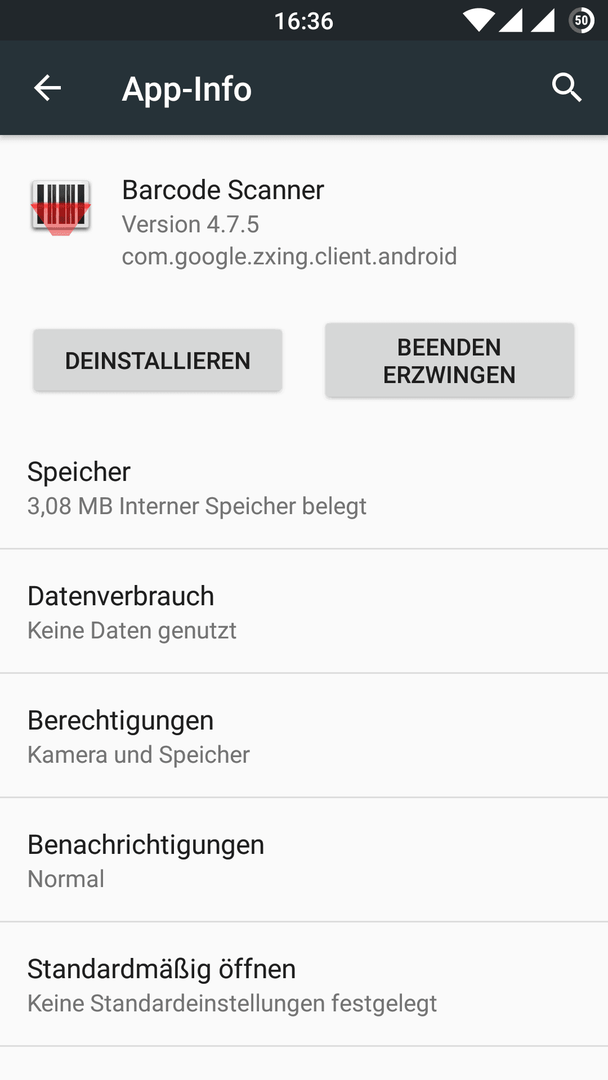

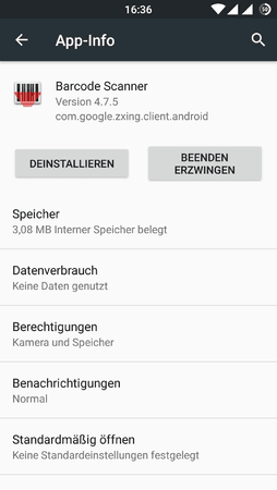

also bei mir hängt sich das handy komplett auf, wenn ich bei whatsapp den code für die webapp scannen will. laser "funkelt" vor sich hin.
Achso. Letzten Mahdi built
Build (09.02.) Ich habe gerade mal den Barcodescanner getestet, das geht zwar, aber danach lässt sich das Handy nicht mehr Bedienen. Laserlicht geht nicht mehr aus.

Betrifft den Laserfokus, bei der MoKee-ROM war das auch länger ein Problem.
Wie man den Laserfokus deaktiviert bzw. löschen kann.
Die Treiber-Datei heißt:
sensors.hal.tof.so
die man nur löschen muss.
Wie habe ich das gemacht:
Mit dem Root-Explorer in den Ordner
system - lib64 - hw
wechseln.
Dort die Datei sensors.hal.tof.so suchen und löschen
Handy neu starten.
Das ist doch der alte Schritt den wir ganz am Anfang gemacht haben das die Cam überhaupt ging.
kk
Reaktionen: ger_kar
Ja, aber wer den Barcodescanner braucht, da macht das sin.
Bei der Kamera funktioniert der Laserfokus ja.
