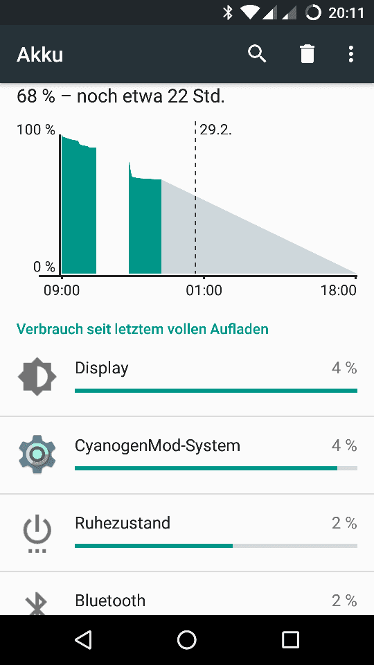

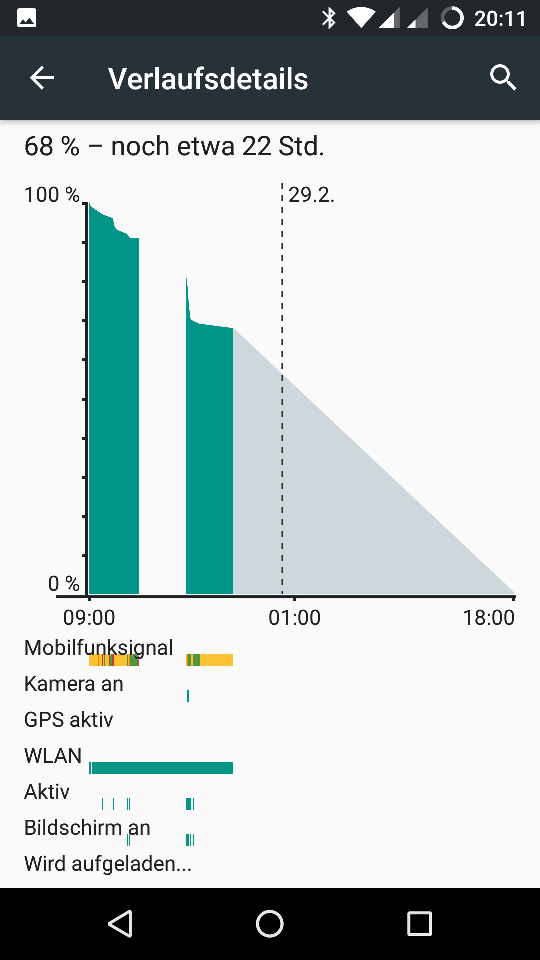

Ich habe auch keine Wlan abbrüche. Aber unglaubliche 3 Tage! Akkulaufzeit :lol:
Also die Akkulaufzeit mit CM ist super! Wie weit steht denn der Router bei euch weg? Ich habe so das Gefühl,dass das OPT vielleicht auch einfach schlechteren Empfang hat als mein altes Handy. Oder es liegt am Cover, habe das original Flip Case. Um das auszuschließen müsste ich nochmal auf OO zurück, hmm, weiß nicht ob ich mich dazu motivieren kann :biggrin:
@rade73 wie schafft du das?
Ich habe mit 3 Stunden dot abends noch ca. 25%
Gestern war ich viel unterwegs und musst um 21 Uhr an die Steckdose.
Genau. Nicht mal ein Tag in normalen gebrauch. Vielleicht wenn Man wifi bzw. Mobilfunk kurz einschaltet zum synchronisieren und wieder aus, aber das soll nicht so sein, zumindest in meinen Fall. Ein Gerät mit 3300mA sollte wissentlich länger halten_ mein großer Kritik Punkt zu OPT

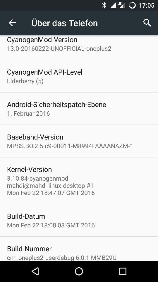

Ne, das ist das 22.02 Build von Mahdi - Blobs geflasht?
Auch damit konnte ich Fotos machen. Bin nur wegen Bluetooth zum 19.02 zurück. Das funktioniert zwar auch im 22 aber hat da etwas mehr Akkudrain.
