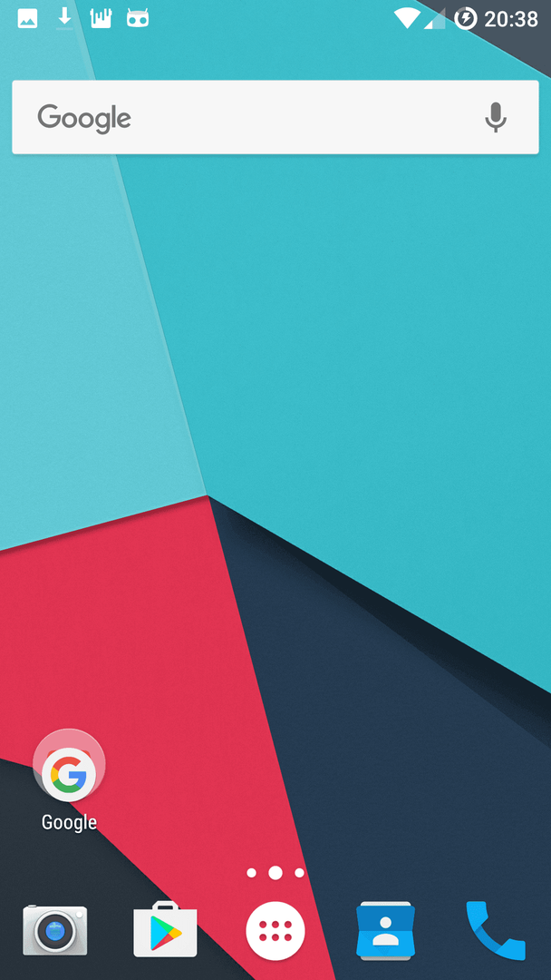

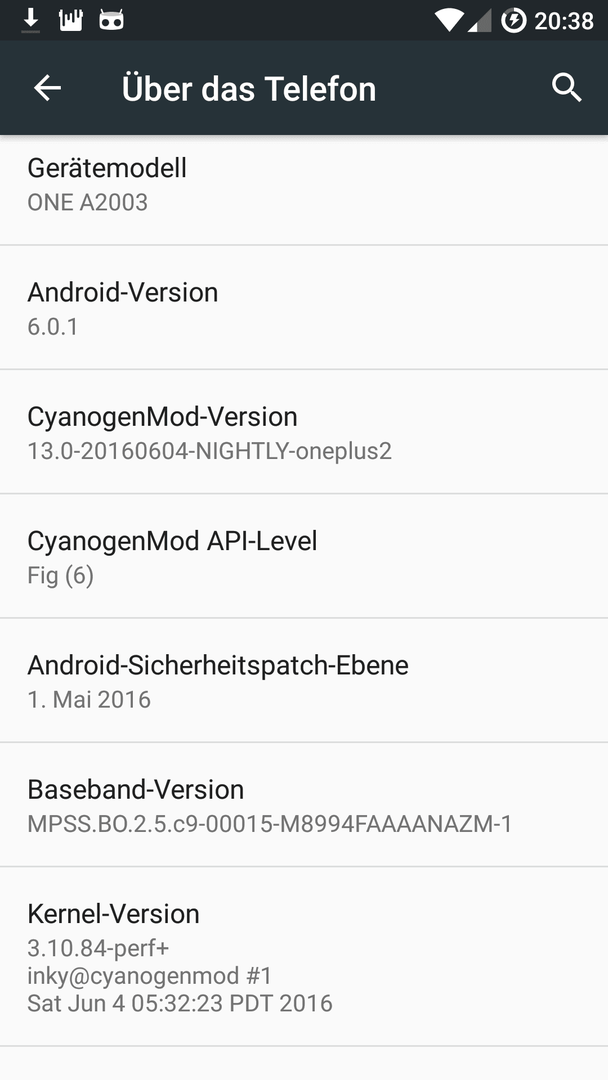

Hallo Leute,
Für alle die nicht unbedingt ein Freund von OxygenOS sind und gern CM 13 auf dem Telefon haben möchten... hier die gute Nachricht: Dank Grarak - der Developer für unser OnePlus2 - wird CM 13 nun offizell (siehe http://forum.xda-developers.com/oneplus-2/orig-development/rom-official-cyanogenmod-13-t3392278 oder auch CyanogenMod Downloads)
Ich bin gerade dabei, diese neue Version zu installieren.
Aber Achtung:
Dieses ROM basiert auf dem neuen Bootloader von OxygenOS 3. Das bedeutet, wenn jemand dieses ROM flasht bevor er OOS 3 installiert hat, wird das Telefon gebrickt, d.h. das Telefon wird nicht mehr starten!
Daher empfehle ich folgende Vorgehensweise (gilt für alle, die von einer alten CM Version kommen):
1. Wir laden uns die aktuelle Version der Communitiy Build 3.0.1 herunter: http://oneplusroms.s3.amazonaws.com/OnePlus2Oxygen_14_OTA_018_all_1605231631_OpenBeta2.zip?AWSAccessKeyId=AKIAJ2SIWE7D3VMMGOEQ&Expires=1466682627&Signature=SDJhG6kwtksugok2GZQfnERUjDo=
2. Anschließend laden wir uns die modifizierte Version des TWRP von Grarak herunter: Grarak_recovery.img | by Spannaa for 2
3. Wir laden uns das CM 13 von Grarak herunter: CyanogenMod Downloads
4. Und wir benötigen natürlich auch Gapps, die bekommen wir hier: The Open GApps Project
5. Alles was wir heruntergeladen haben, kopieren wir auf den internen Speicher des Telefons.
6. Nun starten wir in unser TWRP und fertigen erst einmal ein Backup von unserem Rom an.
7. Anschließend installieren wir das Community Build 3.0.1. Bitte noch nicht neu starten!
8.
Wir installieren danach das modifizierte TWRP Image von Grarak und danach starten wir neu ins Recovery.
9. Wenn wir alles richtig gemacht haben, startet das Telefon ins Recovery. Nun löschen wir Cache, Delvik, System und Daten (clean Flash).
10. Wir installieren uns das CM13 Rom und die Gapps. Anschließend starten wir neu und wenn wir alles ricvhtig gemacht haben, startet unser OnePlus2 auch.
So bald meine Installation abgeschlossen ist, werde ich ein paar Screenshots nachliefern.
Ansonsten wünsche ich schon mal viel Spaß beim Ausprobieren.

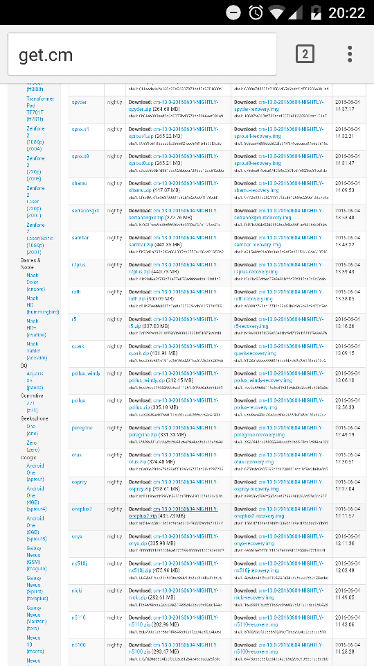

cm-13.0-20160604-NIGHTLY-osprey.zip
Also das hier müsste es dann sein richtig? Und das kann ich dann einfach dirty über twrp installieren?
Wieso Osprey?
Das ist ja wohl definitiv falsch...
Nimm den Link aus dem Opener. Gerade gesehen, @ Donald Nice hat auch im Start-Post den Link gesetzt...
