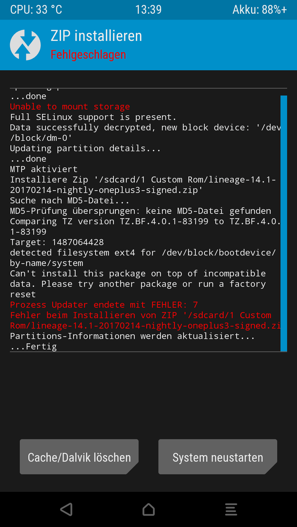

Kann jemand die Nightly von heute installieren ? 14.02.2017
TWRP 3.0.4.1
Hab es mit Firmware und Modem von 4.02 und 4.03 Probiert.
Ich bekomme immer eine Fehlermeldung 7.
die Nightly vom 08.02.2017 geht problemlos mit firmware und modem von 4.02
Kommt nur Fehler 7 oder steht da auch was von TZ (trustzone) und eine Versionsnummer?
Letzteres würde auf ein Problem mit der Firmware hindeuten.
Evtl. ist auch nur der Download fehlerhaft.
Bei mir hats ohne Probleme per Lineage Downloader und Delta update geklappt.
So Rom neu Runtergeladen
Im Recovery die 4.03 geflasht. recovery neu gestartet.
und gleiche meldung wieder . die rote fehlermeldung gibt nur Fehler 7 an. :(
Nightly erfolgreich geflasht über den LOS updater!
Erst die 4.0.3 Firmware und Modem in TWRP geflasht und dann über den LOS Updater die neue nightly geflasht, funzt ohne Fehlermeldung!

@ocp11
"MTP aktiviert"
Hast die zip wahrscheinlich eben draufkopiert.
Versuche mal die Recovery neuzustarten und nochmal zu flashen.
Also die TZ Versionsnummer entspricht 4.0.3 und ist identisch zu der abgefragten Version, daran liegt es also nicht. (4.0.3 TZ Version: TZ.BF.4.0.1-83199)
mtp ist aktiviert. steht ja irgendwo oben im Screen.
Ich nutze kein otg.
Die Rom und Gapps sind in einem Ordner auf der SdCard

Ganz banal gefragt, du hast aber auch nur das Paket aus Firmware+Modem geflasht und nicht die komplette OOS 4.0.3 Rom zip?
@slg60

nur Firmware und Modem von Jamal2367
@ocp11
Letzte Idee die ich habe, vergleich mal die checksum von der zip Datei die du flashen willst mit dieser:
md5sum: 031d6787a3de9bcfd6a543e88f16709f
Bei mir wird der Flash auch mit Fehler 7 beendet. Auch komplett neu schlägt der Flash fehlt (gesamten Speicher gelöscht).
Firmware, hmm noch nie geupdatet. Tja, dann kann es daran liegen oder an einem fehlerhaften Rom. Zweites habe ich schon dreimal geladen, alles gut einwandfrei geladen. Aber dennoch kein Flash möglich.

Der Fehler kommt ja direkt nach:
"detected filesystem ext4 ..."
Könnte es sein das hier F2FS erwartet wird?
OK ist nur ein Schuss in's Blaue, aber TZ stimmt ja jetzt.
