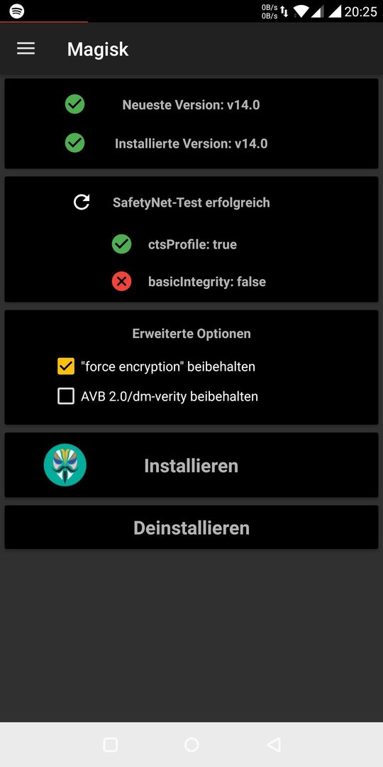

Bei mir geht root, habe auch nun den neusten Manager drauf. Aber safety war vorher und jetzt auch nicht bestanden.
Habe auch sonst nichts groß am System geändert... OK, xposed und gravitybox sind installiert.
Drive now geht nicht, bräuchte das morgen.
Magisk hide für die App hilft auch nicht.
Kennt jemand dieses xposed Modul? Kann man das damit probieren?
No Device Check - No Device Check | Xposed Module Repository

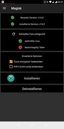

Ne... Auch damit geht's nicht komplett. So siehts jetzt aus:
Noch jemand eine Idee was falsch ist bzw. Wie ich es hinbekommen kann?
Hab wie gesagt die neuste Freedom Rom und neuste magisk mit xposed und Gravity Box.
DriveNow geht nach wie vor nicht. Meldung: etwas ist schief gelaufen. Laut Support liegt es aber am root.
Du hast 14.0 drauf (Installierte Version). Dabei ist eigendlich 14.3 (Installierte Version), zumindest bei mir Installiert. Upgedatet hat immer nur der Manager, der hebt die Version nicht an. Wieso hast du eine andere Version als die die im Freedom OS Rom dabei ist?
mfg
Installiere mal den neusten Magisk Manager. Evtl. zeigt er ja dann 14.3 an. Muss man evtl. manuell installieren, da das Update manchmal "hängt". Diese Version ging wieder per Aktualisieren im Magisk zu installieren. Die davor nicht -> manuell geladen und .APK-Datei installiert.
mfg
Genau die hab ich installiert.... Bekomme aber dennoch nur 14.0
[doublepost=1513972969,1513971670][/doublepost]Mit Version 14.6 geht's ebenso wenig...
Echt Kacke
