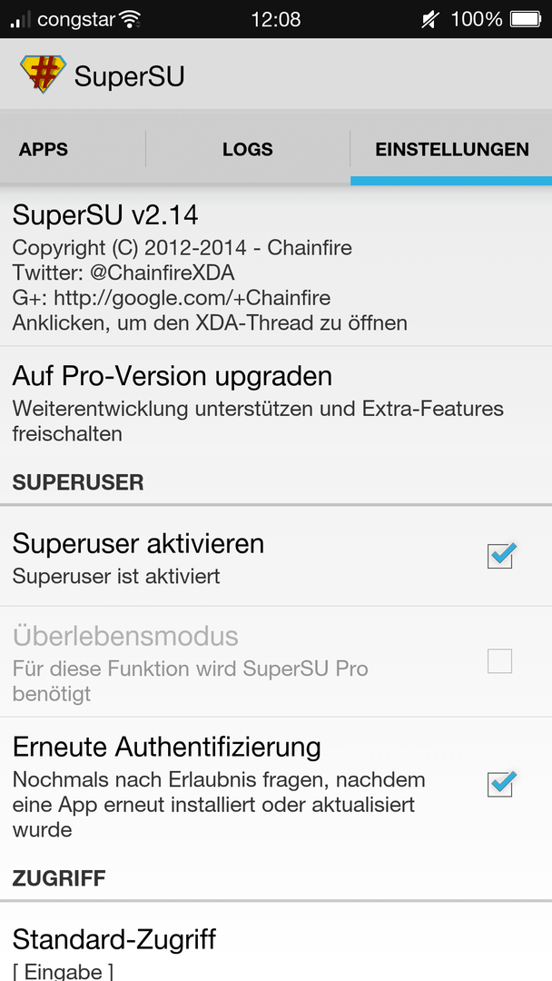

doom666;8309491 schrieb:
Leider hab ich immer FC beim Termine anlegen im Kalender... hab aber auch auf ART umgestellt, vllt liegts daran!
Nein, der FC kommt auch so. Einfach einen alternativen Kalender installieren. Ich habe es mit Today-Kalender versucht und es gab keinen FC.
Ich habe nur die Root find7 2.0.0i supersu 2.14 rdis.zip installiert.
Lass mal die Super SU Pro weg. Es geht wohl nur die 2.14.

Wie so oft sitzt das Problem vor dem Bildschirm. Also neuer Versuch nachdem das Löschen von Super-SU dazu führte das sich SU nicht mehr installieren ließ.
Es liegt auch nicht an der Pro-Version, oder überhaupt an der Version. Mein problem wahl wohl eher statt "copy and paste" der su von x-bin nach bin, habe ich die su verschoben. Das führte dazu das einerseits SU immer wieder die binary installieren wollte, anderseits das die binary in x-bin nicht mit der in bin übereinstimmte, weil eine von beiden immer neuer war.
Das ist dann auch die Voraussetzung das SU funktioniert:
- nach einer Aktualisierung der su-Binary muss diese wiederum neu von x-bin nach bin kopiert werden.
Also ich habe die su verschoben und hat alles beim ersten mal direkt funktioniert
