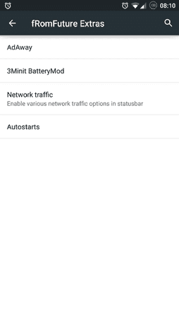

Guten Tag zusammen
Ich habe die Oxygen OS ein wenig bearbeitet.
Das bedeutet im einzelnen:
  • Prerootet
  • 3Minit Battery Mod eingebaut
  • AdBlocker
  • Autostart Blocker
  • Cyanogen Galerie hinzugefügt
  • alles unnötige rausgeworfen (von ca 700MB auf ca 520MB)
Nach dem ersten Start einmal auf Einstellungen / fRomFuture Extras/ 3MinitBatteryMod gehen um das Akku Icon auf passende Größe zu stellen.
Und wie im Screenshot unter Einstellungen / Akku die originale Akkuanzeige deaktivieren.
Es wird Updates geben wenn ich noch andere Dinge am laufen habe.
Ob die Rom Original Update fähig ist kann ich nicht sagen. :biggrin:
Aber wenn eins kommt, lege ich natürlich nach.
Viel Spaß damit.
Download:
fRomFuture Oxygen Plus
WICHTIGER HINWEIS: Obwohl alles getestet wurde übernehme weder ich, noch Android-Hilfe.de eine Garantie auf Erfolg, oder die Haftung für jegliche Beschädigungen an eurem "Oneplus One".

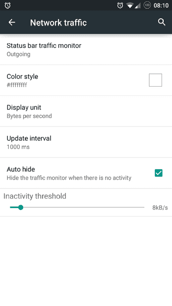

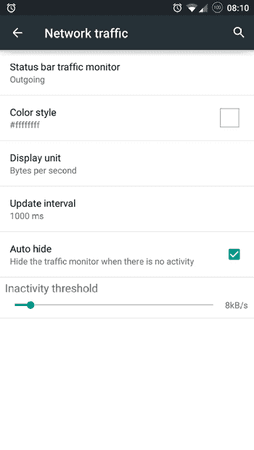

Moin zusammen,
Bei den Gapps muss ich noch was berichtigen.
Die Google Kamera, Kalender und der Launcher ist noch mit drin.
Wenn ihr den Adblocker aktiviert habt und sich die Links in zb Tapatalk nicht nicht öffnen lassen, dann müsst ihr in den Einstellungen vom Adblocker "redirect.viglink.com" in die weiße Liste aufnehmen und den Adblocker neu aktivieren.
Habe eine neue Funktion für das nächsten Update am laufen :)
