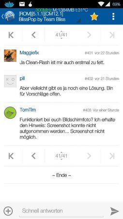

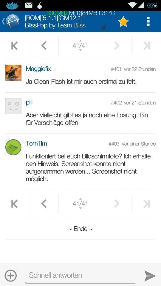

Funktioniert bei euch Bildschirmfoto? Ich erhalte den Hinweis: Screenshot konnte nicht aufgenommen werden... Screenshot nicht möglich.
Aldo bei mir schon.
Reaktionen: TomTim
Danke dir Fufu2. Hatte das Problem schon mal, da half neben dem Ordner Screenshot einen neuen namens Screenshots zu erstellen. Das hilft hier aber nicht.
Aber es scheint kein bug zu sein das wollte ich dir sagen.
