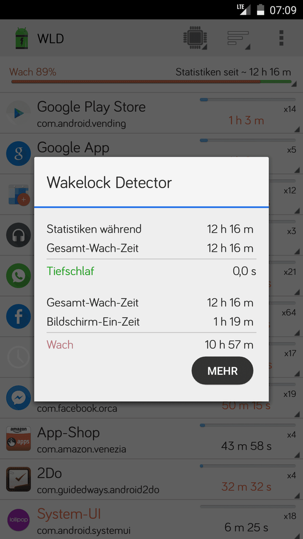

Hab sie clean geflasht, aber seit dem geht Das One nicht mehr in den deepsleep.
Kann mir da jemand weiterhelfen?
Habe das gleiche Problem aber der Rom vom 11.3. Aber leider keine Lösung
Bin auch auf der 11.03 und hab kein Problem. Wenn der Wakelock durch *alarm* verursacht wird, dann geht einfach auf Entwickleroptionen->Wakelock blocker und dann *alarm* aktivieren, oben rechts auf speichern und gut ist. Ging bei mir damals problemlos.
Das hat leider auch nicht geholfen der Vorschlag. Welche Gapps nutzt du OberstGrausam?

Ich benutze seit L immer die gleichen Gapps: Sind die Pa_Gapps vom 09.11.2014.^^
Hab dort die apps rausgeschmissen, die ich nicht brauche und hab keine Probleme mit fehlendem Deep Sleep.
Bei Xda hat einer das Deep Sleep Problem mit neueren Play Services behoben. [ROM][OFFICIAL][5.0.2_r1] BlissPop by Team Bliss-Bacon-03/10 - Post #11721 - XDA Forums

Ich hab die Rom noch mal erneut clean geflasht (diesmal die vom 11.03) und nun geht das one ordnungsgemäß in den deepsleep.
Gapps nehm ich die PA vom 07.03
edit1(15.03.2015)
Habe heute die Version vom 13.03 mit den PA Gapps vom 15.03 dirty geflasht. Danach ging mein One wieder nicht in Deepsleep.
Als ich die selbe Kombination clean geflasht habe, ging es wieder ohne Probleme :huh:
