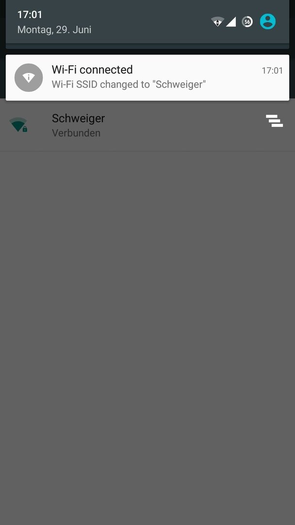

Bekommt noch jemand von euch im diese nervige Meldung bzw. wie kann man diese ausstellen?
Habe ich auch, wie sie ausgeht - keine Ahnung, stört mich nicht wirklich.
Einstellungen -> WLAN -> Erweiterte WLAN-Einstellungen -> Wi-Fi connected notification :D
Reaktionen: shamanous, Cole666, Phips0812 und eine weitere Person
