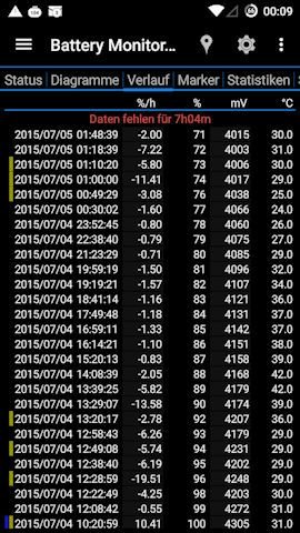

Also Probleme mit der Kamera habe ich keine, oder sie sind mir noch nie aufgefallen. Auch hatte ich noch keinen einzigen Reboot und auch kein ständiges Optimieren aller Apps bei einem geplanten Neustart. Dafür geht mein Akku im Flugmodus viel zu schnell leer durch das oben geschilderte Problem.
In diesem Fall hatte ich lediglich den Cache und Data für die Play Services gelöscht.
Der Akku Verbrauch ging danach von -6+ auf -1+ herunter.
Reaktionen: AcmE85

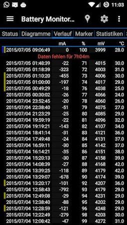

Kannst du bitte noch auf %/h (unterhalb Verlauf) drücken. Dann wird auf mA umgestellt.
Ich kam vor einem Monat noch auf ca. 6-10 mA Verbrauch.
Jetzt sind es nie weniger als 17mA.

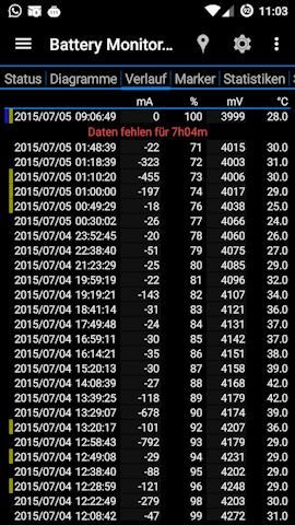

Mit niedrigeren mA Werten kann ich auch nicht dienen - aber ich komme mit meinem OPO immer 18 Stunden über die Runden.
Über Nacht ist das phone am Ladegerät - wie du an der Datenpause erkennen kannst.
Ich meine natürlich den Verbrauch im Leerlauf (idle). Habe keine Probleme mit dem Deepsleep oder Wakelocks. Die Laufzeit ist auch ausreichend bei mir.
Mich wundert trotzdem wieso ich nicht mehr auf meine ca. -7mA komme (siehe auch den XDA Post von @schwupp).
Auch wenn ca. -17mA noch wenig sind, so ist das doppelt so viel Akkuverbrauch als zuvor. Ein Clean Flash hat da auch nicht geholfen.
