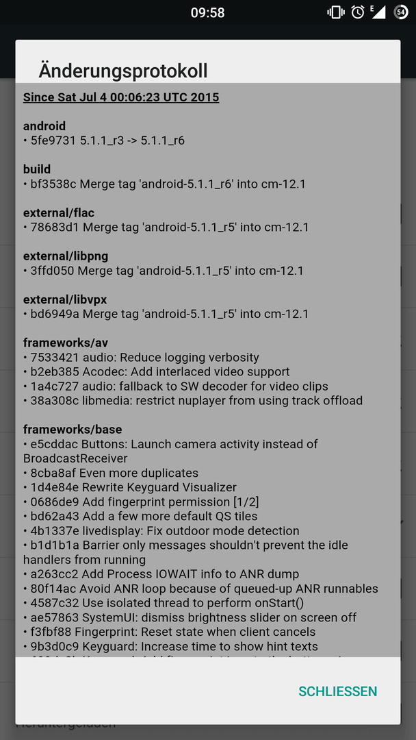

Moin allerseits,
Nachdem sich der CHANGELOG zum Nightly vom 08.07.2015 las wie das Frankfurter Telefonbuch, habe ich beschlossen mein OPO mit einem FactoryReset zu beglücken und nur die Anwendungen, die ich vorher mittels TB (TitaniumBackup) gesichert hatte, wieder einzuspielen.
Dies ging fast problemlos: Der Buzz-Launcher und ALDI-App mussten manuell nachinstalliert werden.
Ansonsten: Alles recht problemlos. Systembedinget Apps habe ich gemieden...
SuperSu musste ich nachinstallieren, da sich das RAUTE-Zeichen nicht anders elliminieren ließ.
Das System läuft bisher sauber.
Um das Nightly besser beurteilen zu können, habe ich bewusst auf weitere Änderungen (Kerneltausch) verzichtet.
