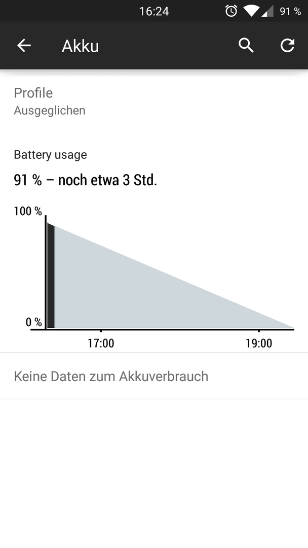

Habe mir soeben die nightly von heute installiert und habe auf einmal eine sehr merkwürdige Anzeige beim Akkustand. Diese ändert sich auch nicht. Nur die Prozente gehen runter. Hat das noch jemand?

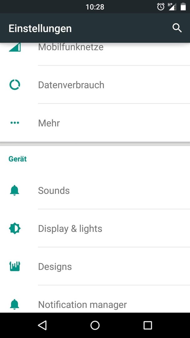

Fällt euch auch auf das in der letzten nightly das Menü wieder teilweise auf englisch ist?
