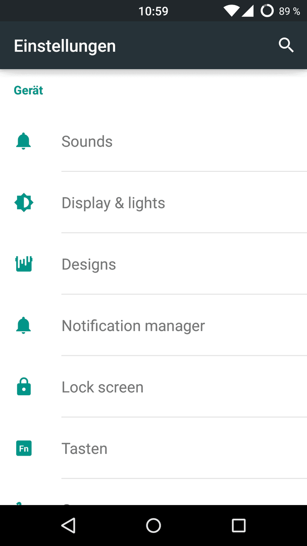

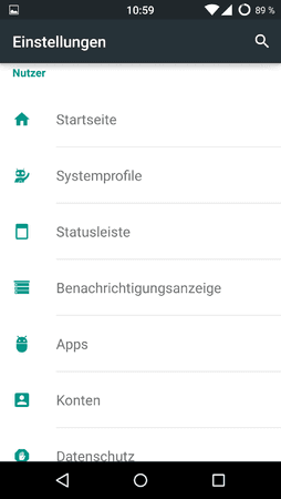

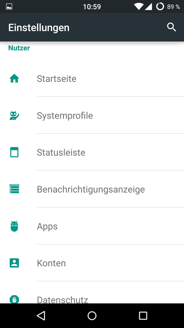

SylverCorsa, welche Teile sind denn nun neu übersetzt und welche nicht? Ein Screenshot wäre cool
Ist völlig OK. Oberer Teil Menü Englisch unterer Teil ist nun Deutsch.
