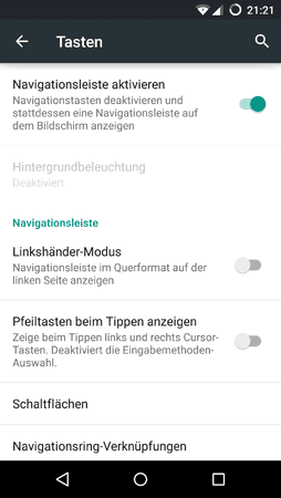

Habe nun nach langem Überlegen die aktuelle Nightly (08.03.15) geflasht und stabil am laufen. Mir ist allerdings folgendes aufgefallen:
Optionen für Gesten (Kamera, Musiksteuerung, etc) funktionieren, tap to wake allerdings nicht. Außerdem fehlt die Option, von Hardware- auf On-Screen-Buttons umzustellen. Sollte das normalerweise enthalten sein und kann durch einen erneuten Flash der ROM behoben werden oder muss ich jetzt doch die build.prop manipulieren? :laugh:

Müsste normalerweise vorhanden sein. Unter Menüpunkt Tasten.

Okay, der Menüpunkt "Navigationsleiste aktivierten" fehlt bei mir komplett... Da gehts direkt mit "Hintergrundbeleuchtung" los :D

@DerMatze: Ist bei dir die Option zu den Onscreen Buttons vorhanden? Ich habe die ROM gerade nochmals drüber gebügelt, die fehlt bei mit immer noch...

Von Hardware auf on screen tasten konnte ich am Anfang beim anmelden im cyanogen Konto auswählen.
