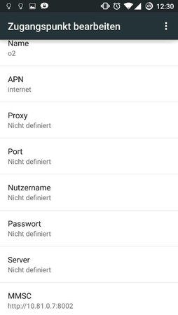

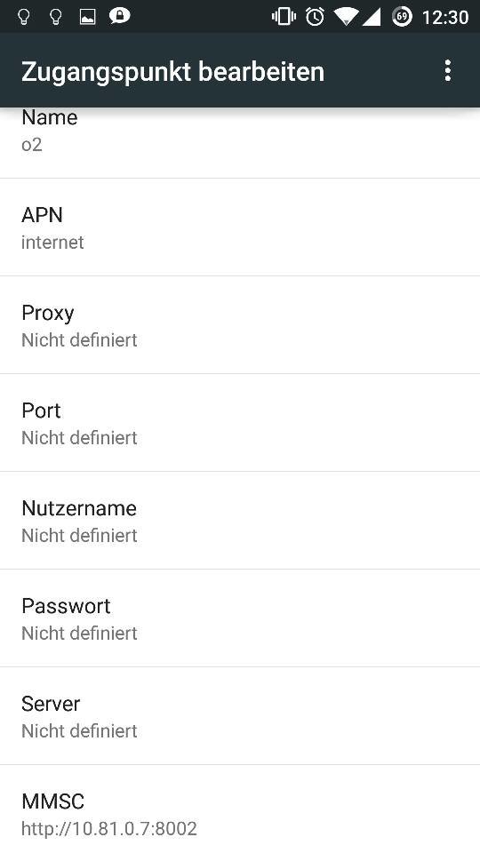

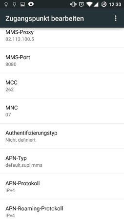

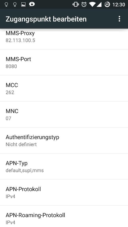

seit cm12 habe ich öfters das Problem gehabt, dass sobald ich aus dem WLAN raus gegangen bin, das one im Mobilfunknetz zwar war, aber kein mobiles Internet herstellen konnte (Ausrufezeichen bei der Netzanzeige trotz vollem Empfang. Telefonieren ist möglich). Um das zu richten, habe ich einfach die Handynetze neu suchen lassen und es automatisch auswählen lassen. Seit dem update von gestern, bekomme ich jedoch kein mobiles Internet mehr zur Verfügung. Auch eine neue Netzsuche hilft nicht. Ich hoffe ihr könnt mir helfen. :)

Ich wollte sie mir per sms von o2 schicken lassen. Jedoch kam als sms lediglich: Ihre Anfrage konnte nicht bearbeitet werden.
APN bisher lautet:
Probier mal die APNs auf Standard zurück zu setzen, danach einen Neustart machen, vielleicht hilft das.
Habe ich, hat leider nicht geholfen. :(
Ich habe auch o2 und identische APN Einstellungen wie bei dir.
Scheint also nicht daran zu liegen.
