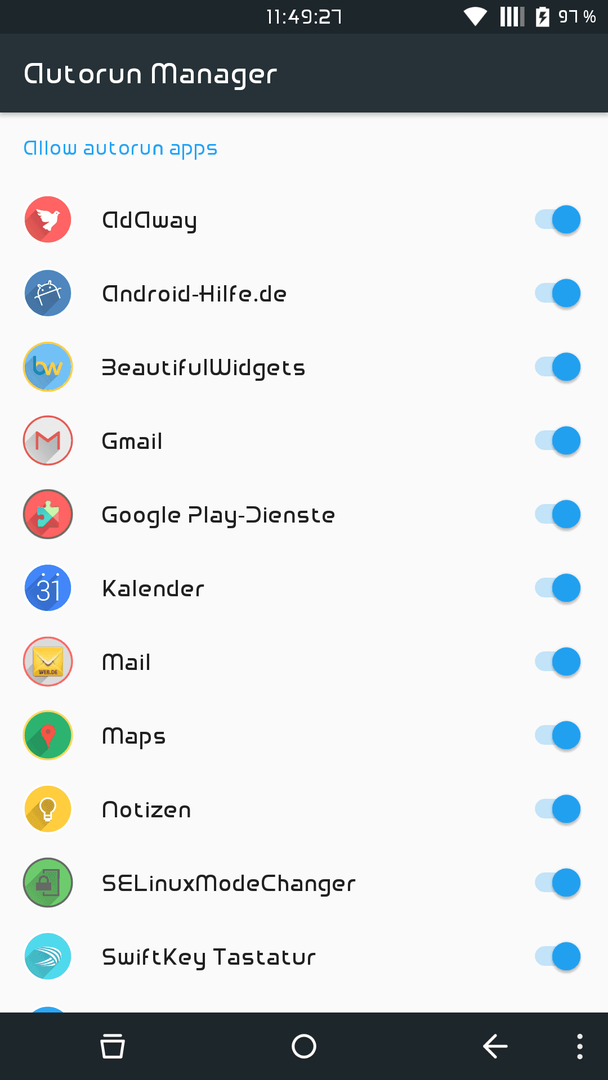

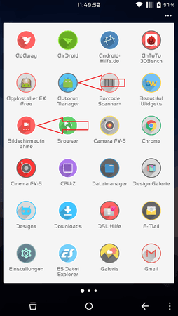

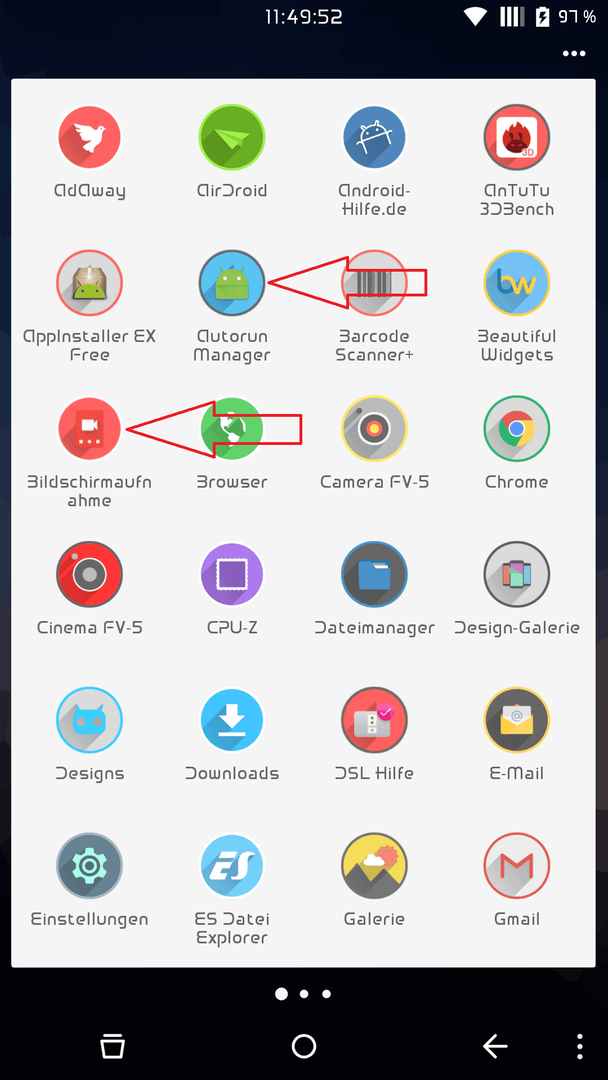

Die heutige nightly enthält unter anderem 2 neue Applikationen. Autorun Manager & Bildschirmaufnahme.

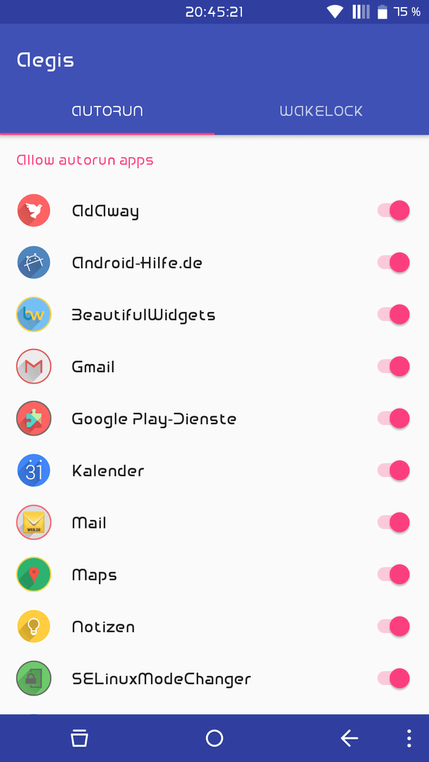

Danke für den Hinweis TomTim. Der Autorun Manager ist klasse, da der Reiter "Gerätestart" im Privacy Guard nicht mehr vorhanden ist und man sich die Apps deren Autostart man unterbinden will mühsam raus suchen musste.
In der Version vom 27´en ist Autorun Manager wieder weg. Stattdessen finden man jetzt Aegis, die nun Autorun und Wakelock beinhaltet. Desweiteren sind aber auch noch so einige Übersetzungen mit dabei.

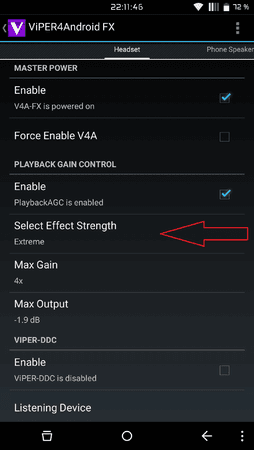

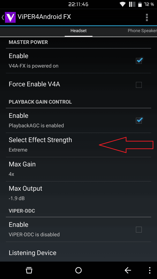

@Jumper04 Hast du schon mal Viper4Android probiert?
Damit kannst du den Pegel um einiges erhöhen. Damit Viper läuft muss man noch den SELinuxModeChanger installiert werden. Viper kannst du im Recovery installieren, nach dem Hochfahren Installierst du die App SELinuxMode... dann gehst du wie im Video hier gezeigt vor. Im Anschluss noch ein neustart, dann setzt du die Hacken wie im Bild für mächtig Badabum.
