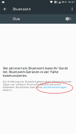

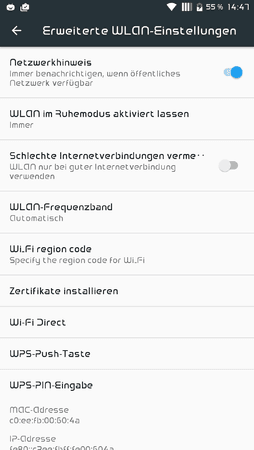

Dem erhöhten Energieverbrauch durch WLAN bin ich auf die schliche gekommen.
Mit Lollipop wurde eine Funktion eingeführt die es ermöglicht nach WLAN-Netzwerken zu scannen auch wenn WLAN Deaktiviert ist. Unter Lollipop fand sich diese Funktion unter dem Menüpunkt WLAN/Erweitert. Doch nun unter Marschmallow hat man diese Funktion rüber zu Bluetooth verschon und dort auch noch versteckt (siehe Bild) ... wie gemein. :huh:
Schaltet man diese "Suche" Aus, dann wird auch nicht mehr kontinuierlich gescannt und gesucht, der Energieverbrauch ist dann auch wieder normal.
