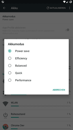

Mit der gestrigen Nightly gibt es erweiterte Einstellmöglichkeiten im Akkumodus.
