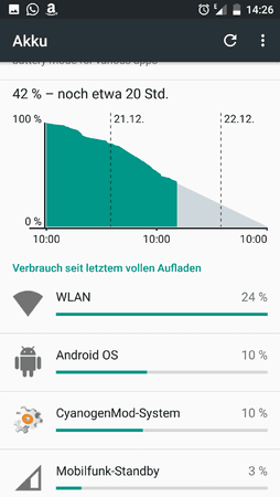

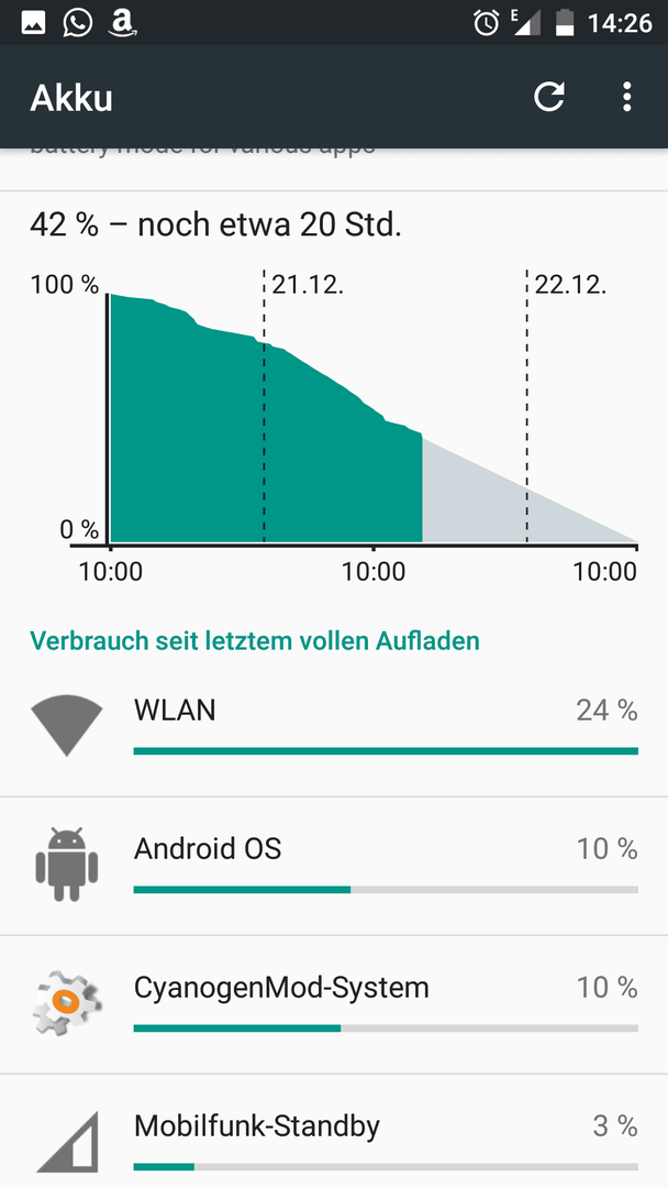

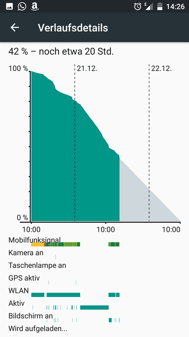

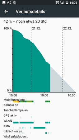

Reboots habe ich nicht auffällig viele, aber Bei mir zeigen sich Bugs, die angeblich schon längst behoben sind, und zwar
1. WLAN - bleibt immer aktiv, auch wenn abgeschaltet (siehe 2. Screenshot)
2. und Flugzeugmodus - Gerät bleibt aktiv und zieht mehr Strom als im normalen standby (siehe 1. Screenshot, da wo WLAN unterbrochen ist, war das Gerät im Flugmodus und der Verbrauch ist höher als sonst... Was genau macht so da in seiner aktiven Phase? Internet und reellen gehen ja nicht....

Das Problem mit dem höheren WLAN Verbrauch hat in einem anderen Forum auch jemand mit dem alten Nexus 5.
Von daher würde ich das nicht auf CM13 schieben.
Nur ist die Frage, ist der Verbrauch auch tatsächlich höher oder ist die Statistik einfach nur murks.
Unter Lollipop war diese nämlich überhaupt nicht zu gebrauchen.
Dass das Gerät im Flugmodus permanent aktiv ist hatte ich bisher aber noch nie.
Bist du sicher dass da keine App permanent versucht hat zu Syncen oder so und einen Wakelock verursacht hat?
Ich selbst konnte nur beobachten dass der Balken für WLAN (in der Detailansicht) permanent durchgeht
wenn ich das Haus verlasse und sich das WLAN automatisch trennt, ich es aber nicht vorher abschalte.
Auch wenn ich kurz darauf, bei bereits aktiver mobiler Datenverbindung das WLAN komplett deaktiviere,
so läuft der Balken trotzdem weiter.
Und nein, ich habe WLAN für die Standortsuche deaktiviert. Evtl. ist diese Option bei dir noch aktiv?!
Mehr Akku wird trotz scheinbar aktivem WLAN bei mir jedoch nicht verbraucht
und auch der Prozentwert für das WLAN bleibt im einstelligen Bereich.
In der Regel 1%, so wie auch heute, trotz nahezu permanenter WLAN Verbindung.
Das eine app ständig synchronisieren möchte kann ich nicht ausschließen, aber gerade um das zu vermeiden geht man ja in den Flugmodus, oder? Ausserdem habe ich Greenify drauf... Aber wird könnte ich den dass feststellen? Ich habe zwar wakelock Detektor drauf, aber mit den Auswertungen kann ich nicht viel anfangen... Das zeigt mir zb viele wakelocks durch die Uhr, aber die brauche ich ja für den Wecker...
Der Verbrauch durch wlan kommt mir jetzt sich nicht extrem höher vor, aber die Prozent Angabe im Screenshot sagt was anderes. Mehr stören tut mich dasda mit dem Flugmodus und den mms....

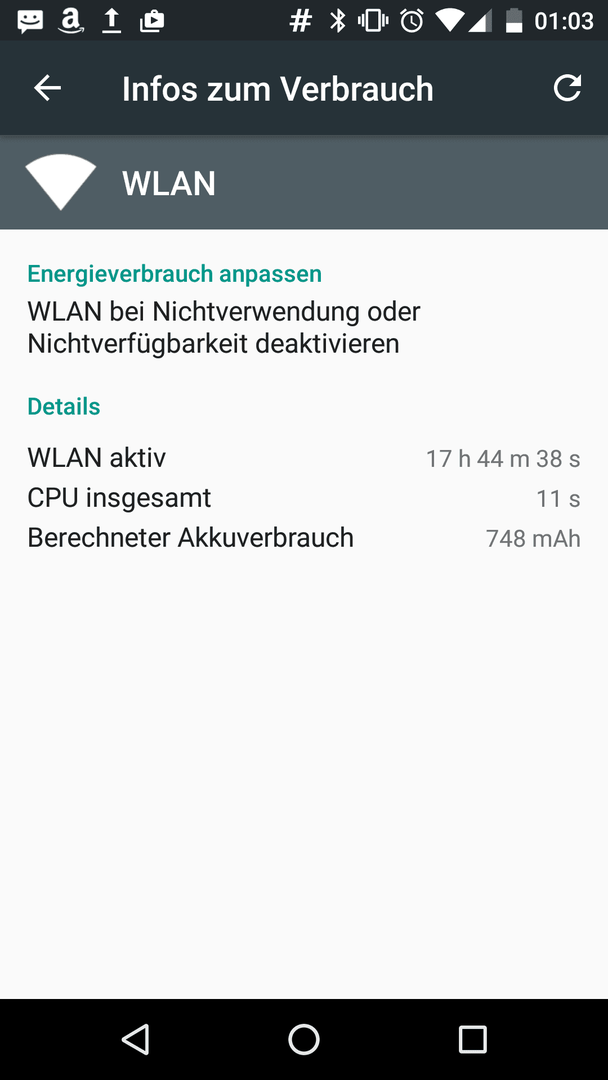

Eine letzte Sache noch.
Geh mal in der Akkustatistik auf den Eintrag für WLAN.
Mir wird dort bei WLAN aktiv 13h 32m
und CPU insgesamt 11s angezeigt.
Berechneter Akkuverbrauch 45 mAh.
Wie sieht das bei dir aus?
Hast du die WLAN Standortsuche nun eigtl. deaktiviert gehabt?
Aktuell sieht das so aus wie am Screenshot- Verbrauch deutlich höher als bei dir. Standortsuche ist aktuell deaktiviert.
Damit wir uns nicht missverstehen. Ich meine nicht die allgemeine Standortsuche an sich,
sondern die Funktion "WLAN-Suche". Ist diese aktiv hat das abschalten vom allgemeinen Standort soweit ich weiß keine Auswirkung darauf. Findet sich in den erweiterten Einstellungen von Standort unter "Suche".
Zudem ist das der berechnete Verbrauch. Der muss nicht auch zwangsweise mit dem tatsächlichen Verbrauch übereinstimmen.
Die wlan Stiche war tatsächlich Aktiv. Mal sehen ob das was ändert, danke für den Hinweis!
