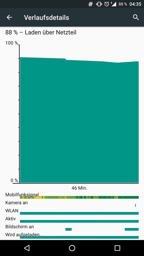

Die Akkulaufzeit ist bei mir ebenfalls Grotte
:( . irgendwie scheint WLAN die ganze Zeit aktiv zu sein weder das es an ist bzw. der Standort.
Jemand eine Idee woran es noch liegen kann?
03er Nightly.

Zum WLAN Problem über mir kann ich aus eigener Beobachtung folgendes sagen:
Wenn ich zu Hause WLAN nutze, dann das Haus verlasse ohne das WLAN vorher zu deaktivieren
und es dann erst abschalte wenn bereits die WLAN-Verbindung getrennt wurde,
so habe ich weiterhin einen kontinuierlichen Balken, trotz deaktiviertem WLAN.
Bei der eigentlichen Akkudauer habe ich dadurch aber keine Einbußen festgestellt,
scheint also nur ein Statistikfehler zu sein.
edit: Ich finde es eher komisch dass dein Akkustand fällt obwohl das Gerät geladen wird.

Zu dem WLAN Problem:
Das habe ich auch. Es schaltet sich auch nicht wie eingestellt im Ruhezustand von alleine ab ... :(
Habe deshalb aber einen starken Batterydrop, das ist bei mir nicht nur Statistik und erklärt in meinen Augen auch meine geringe Display-On-Time..
