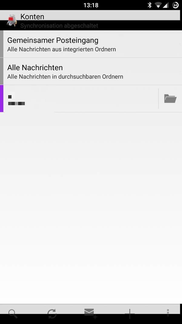

Nutzt jemand von euch K9 Mail? Ich hab, seit ich gestern mal CM13 testweise drauf habe, oben und unten Grafikfehler. oben ist ein Balken schwarz und quer und unten fehlt ein Teil der Bedienleiste (beantworten usw)
Ja, habe auch K9 aber keine Probleme
Reaktionen: Hexxer
Danke dir. Ich verstehs nicht. Egal ob Trebuchet oder Nova - so sieht meine UI aus. CM13 from Scratch, K9 aus Titanium (und auch einmal neu). Immer das gleiche. Ist die Nightly von gestern.

@Hexxer:
Ich benutze zwar kein K9-Mail, aber in Dialogfeldern, wo ich z.B. "Ok" oder "Abbrechen" klicken kann, erscheint der Fehler bei mir auch oft. Da ist dann ein schwarzer Streifen quer durch das Dialogeld und einer in der unteren Hälfte der Buttons. Allerdings nicht bei allen Buttons. Woran das liegt, kann ich auch nicht sagen. Aber es ist bei mir auch from scratch. Vielleicht hilft es, ein Theme zu verwenden. Hab ich noch nicht getestet.
Reaktionen: Hexxer
Das tritt auf wenn man die DPI in den Einstellungen ändert und war bereits in den unofficial builds vorhanden.
Mit der von mir hier im thread beschriebenen Methode per local.prop treten diese Fehler nicht auf.
