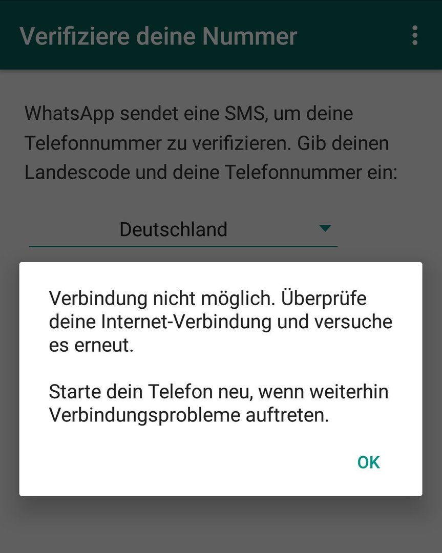

Obwohl ich das OPO komplett mit sdcard gebügelt und über sideload neu eingerichtet habe, bekomme ich whatsapp auf dem Gerät nicht mehr zum Laufen.
Whatsapp verweigert den Connect über den Mobilfunk. Das beginnt schon mit der Verifizierung der Nummer auf dem jungfreulich eingerichteten Gerät. Whatsapp bemängelt eine nicht verfügbare mobile Internetverbindung. Alle APPs haben aber mobile Internetverbindung - nur Whatsapp finden keine.
Funktionell nur im WLan. Das kann es doch eigentlich gar nicht geben.

Mein WhatsAPP Problem könnte mit der SIM von Vodafone zu tun haben.
Möglicherweise ist das instant messaging gesperrt worden oder die SIM hat einen Defekt. Tatsächlich funktioniert der WhatsAPP Zugriff über eine 1und1 Vodafone SIM einwandfrei. Ich bin dabei, dass zu klären. Ist eine Geschäftskundenkarte ...
Weiß jemand, ob es überhaupt möglich ist, instant messaging proaktiv unterbinden zu lassen?
Ich dachte, dieses Zeitalter hätten wir bereits hinter uns. Die Karten haben lediglich 1GB Flat - damit kann man nichts bereissen ...

Nein, wir sperren nicht. WA an sich funktioniert im VF Netz problemlos. Hast du vielleicht einen CDA? Dann geht der Traffic nicht direkt ins Internet, sondern zu deiner Firma, die müssen dann den Zugang zum Internet bereit stellen.
Danke für die Aufklärung. Ich dachte auch eher daran, dass der Arbeitgeber vielleicht in der Lage ist, den Geschäftsaccount für seine Mitarbeiter diesbezüglich "zu konfigurieren". Lief ja bisher auch 2 Jahre einwandfrei. Seit letzem Sonntag nun nicht mehr. Ich hatte den Ausfall mit meinem FW Update in Verbindung gebracht.
Tatsächlich läuft Whatsapp aber mit einer privaten 1und1 Vodafone SIM einwandfrei mit Mobilfunk.
Nur eben mit der Firmen SIM nicht.
Was ist ein CDA?
Klar kann im Firmen WLAN der Whatsapp Zugang geportet werden - was bei uns auch durchgeführt wird.
Das geht aber über die Firewall und hat meines Erachtens nichts mit der "direkten" mobilen Verbindung zu tun.
Ich lasse das aber alles seit heute checken. Mal schauen, wann sich unsere IT zu meinem Ticket äußert.

CDA ist der Corporate Data Access -> Vodafone CorporateDataAccess - Mobiler VPN Zugang
Bei Firmengroßkunden wird dieses angeboten, da verbindet sich das Handy mit dem Vodafonenetz und wird dann direkt in das jeweilige Firmennetz geroutet. Hier gibt es die Möglichkeit, dass die Firma selber einen Internetzugang zur Verfügung stellt und diesen auch reglementieren kann.
Vodafone selber hat ein paar Möglichkeiten in den Datenstrom einzugreifen, z.B. um Bilder und Videos zu optimieren. Eine Sperre für gewisse Dienste gibt es jedoch nicht.
Nebenbei: 1&1 hat kein eigenes Mobilfunknetz. Weißt Du, welcher Lieferant in Deinem Fall tätig ist? Es könnte ja auch Vodafone sein :)

Derzeit bin ich mit einer 1&1 Vodafone SIM unterwegs und der mobile WhatsApp Zugriff funktioniert.
Per default ist die APN "VF DE Event" = event.vodafone.de eingestellt - das ist der erste Eintrag in der APN Liste. Der Empfang funktioniert hierüber genau so wie mit "VODAFONE.DE" = web.vodafone.de
Ich geh davon aus, dass die Firmen SIM über einen CDA "im Hause" konfiguriert ist und den WhatsApp zugriff neuerdings unterbindet.
Auf meine Anfrage diesbezüglich hörte ich heute nur ziemlich undeutliche Aussagen ... Man wolle sich mit Vodafone in verbindung setzen ...
Der Event APN wäre falsch, der wird ausschließlich für Websessions (LTE USB Stick) und MMS genutzt. Der WEB APN ist der, der genutzt werden muss.

Nach Wechsel der SIM Karte und übertragen der neuen Nummer funktioniert WhatsAPP erneut nur im WLAN - nicht mobil. KEINE Internetverbindung... Ansonsten funktioniert der mobile Internet Zugang.
Aus dem WhatsApp FAQ:
Falls die oben aufgeführten Schritte nicht helfen, kann es sein, dass ein Mobilfunkanbieter den speziellen Datenkanal blockiert, den WhatsApp verwendet, um Nachrichten zu senden und empfangen. Kontaktiere in diesem Fall deinen Mobilfunkanbieter und bitte ihn, um eine Anleitung, wie du non-HTTP/non-web Socket-Verbindungen freigeben kannst.
