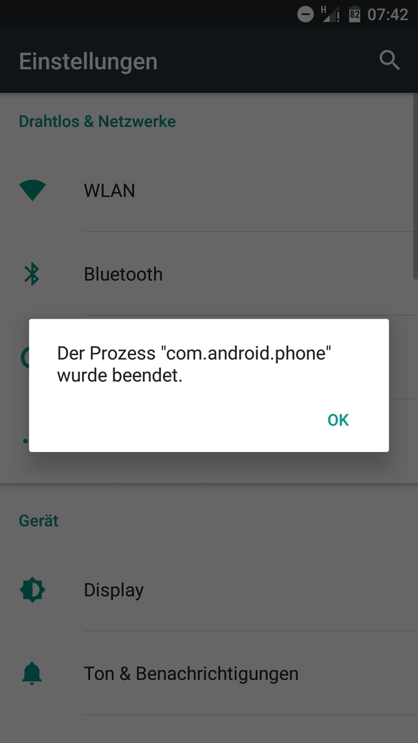

Ich kam von Sultan, habe einen cleanen Flash gemacht (Data, System auch) und habe jetzt das Problem dass ich nicht auf Mobilfunknetze zugreifen kann um meine n APN zu ändern, also geht z.b WhatsApp gerade noch nicht.
Habe es bereits mit dem Standard PA und dem Lightning Kernel versucht.

[doublepost=1465557590,1465557505][/doublepost]Ich kann den APN problemlos verstellen.
Hast Du die GApps von Banks genutzt? Irgendwas anderes geflashed?

Hab jetzt die ROM und Gapps neu runtergeladen und neu geflasht, wieder cleaner Flash, leider immernoch das selbe Problem.
Weiß jemand wo bzw ob es ein passendes alternatives Modem gibt?
Versuch mal das Modem der CM13.

Ganz einfach wie ihr das Problem mit den Simeinstellungen löst, stellt das Gerät in den Einstellungen auf Amerikanisch dann funktioniert es, macht eure Einstellungen und dann stellt ihr einfach wieder auf deutsch um. Habe ich aber alles in meinem OPX Thread beschrieben
Reaktionen: megafabian03
@Kalioum Vielen Dank, hat perfekt funktioniert, war schon kurz davor PA wieder runterzuschmeißen :)
