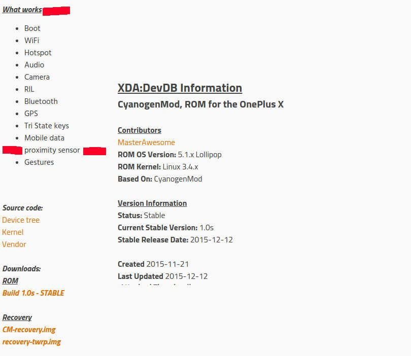

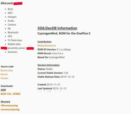

Steht in der Fixed-List, ist aber nicht integriert!
  • Bildschirmfoto vom 2015-12-14 22:14:09.jpg
Da hast du was falsch verstanden eggman, der Sensor funktioniert ja! Lediglich das feature des Active Displays ist nicht mit in der ROM, das sind 2 unterschiedliche Paar Schuhe ;)
