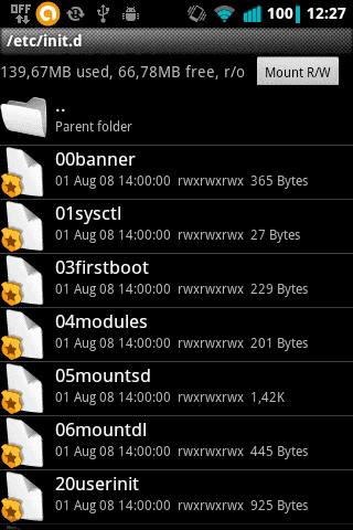

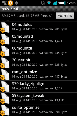

moin moin,
so sieht der ordner bei mir aus, was muss da gelöscht werden? bzw wie kann ich es vorher sichern? geht das mit dem normalen cwm backup?
danke und gruß
@dermarco255
Danke für deine schnelle Antwort.
Also folgendes ist in diesem Ordner:
system/ect/init.d
00banner
01sysctl
03firstboot
04modules
05mountsd
06mountdl
20userinit
also nichts das gelöscht werden müsste.
Aber nochmal zur installation. Ich habe die Auswahl mounts and storage ausgewählt. Dann sehe ich mount /system. Muß ich das jetzt bestätigen und dann wieder zurück zu install zip from sdcard und dann installieren?
@Brainstorme666 Ja.. Gut erkannt..
Du hast keine Skripte installiert.
Also mußt du auch nix löschen..
@Kaptain, tut mir leid, dein Beitrag hab ich von der Badewanne aus jetzt erst am PC gesehen..
Bitte lösche ein paar Dateien!!
Und zwar die letzten 4
Also RAM, S70, S98 und SD LITE!!
Und das ganz normal in dem Fenster wo du warst, also Rechts oben MOUNT RW drücken und stück für stück löschen, oder zur sicherheit nur verschieben auf die SD Karte..
Und ja.. Ab ins recovery, am besten erstmal wieder ein Backup machen..
Dann mount Data, mount System
Und dann install from zip..
ABER ACHTUNG, ich habe gerade die neueste 3.5 probiert und die bootet nicht..
Und die 3.4 soll angeblich garnicht erst funktioniert haben..
Also sende ich dir meine Sicherung vom 3.1. + uninstaller
