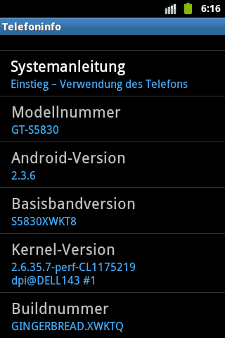

Meine Frage ist aber ob ich da etwas vorher ändern muss da ich das nicht ganz verstehe ( sorry )
Du benötigst eine Stock Gingerbread Rom 2.3.x
Oder reicht mein Ace so ?
Wenn mir da jemand ne Antwort geben mag wäre das echt klasse .
Mfg und DANKE

odine66 schrieb:
Hallo
So,ich möchte es auch mal versuchen mit dem hier
update-cm-7-20120420-NIGHTLY-cooper-signed
Mfg und DANKE
Schau Dir einfach mal die Anleitung an
https://www.android-hilfe.de/forum/...rkmod-cm7-x-app2sd-backup-restore.185381.html
Post 1 musst du dann auf jeden fall machen!
