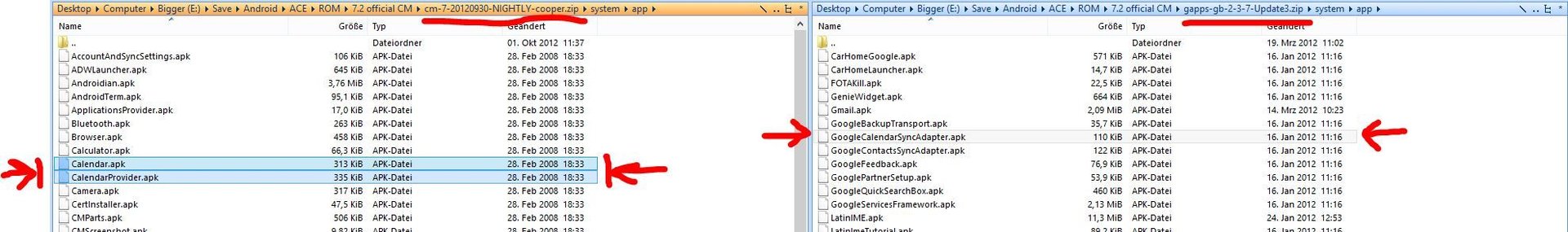

@simam Die app kannst du auch nicht herunterladen, da sie erst ab Android 4.0 funktioniert. Wenn die app unter /system/app ist dann musst du sie auch nicht installieren, da es eine Systemapp ist. Entferne mal die app aus /system/app und mach anschließend einen reboot. Jetzt fügst du die apk wieder dort hinein und mach noch mal ein reboot.:D
Wenn nichts mehr geht noch mal neu flashen.
Reaktionen: simam
Habe hier mal links in meine zuletzt genutzte nightly reingeschaut, rechts in die googleapps.
Meiner Vermutung nach sollten alle drei apk Dateien in /system/app vorhanden sein, dann sollte der Kalender auch funktionieren.

jetz gehts wieder! danke für die tips
