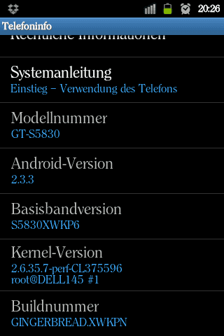

Im Anhang ist mal die Info zu meiner momentanen Firmware, orginal über Kies geflasht fals das wichtig ist. Mein Ace ist zudem gerootet und ich hab auch schon das Clockwork Recovery in Version 4 irgendwas geflasht, nur wie gehts jetzt weiter ?
Ich les immer wieder ich bräuchte ne andere Firmware die ich davor noch drauf bügeln muss. geht das echt nicht ohne ?

du must die 2.3.4 flashen die ist erfordlich.Aber die anleitung auf xda find ich eigendlich toll nur das halt das problem mit den gapps nicht so besprochen wird.Sind ja auch zu 90% nerds da^^

Dann installiere ich via Odin die 2.3.4 Firmare
Welche ist besser die Asia S5830ZSKPD ## oder die XXKPH_2.3.4 stock rom?
Dann nach erfolgreichem flashen wieder in den CWM und wipe factory/Reset und cache
Dann zieh ich die Beta3 auf vom CM7.1, nach dem flash direkt wieder in den CWM und installiere das RC1 update.Danach Flashe ich via odin die Modem Datei.
So dann sollte ich doch das gapps package installieren oder?Sollte es doch gewesen sein oder irre ich mich?
Als Nicht-Nerd (obwohl, es gibt auch Nerds,die keine Ahnung haben..) oder Flash Neuling sollte man auch die Finger von Beta Firmwares lassen ;)
Ich frage mich immer wieder, warum Leute Beta Software installieren, ohne eine Ahnung zu haben, was sie bei auftretenden Fehlern machen müssen.
Asia KPB mitsamt Modem flashen, full wipe, Beta3 installieren, RC1 installieren, GApps installieren, fertig. Daran denken, /system und /data zu mounten.
